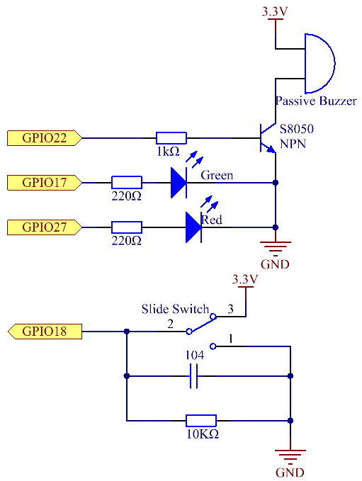

Schema di Collegamento
T-Board Name
physical
wiringPi
GPIO17
Pin 11
0
17
GPIO18
Pin 12
18
GPIO27
Pin 13
27
GPIO22
Pin 15
22
../_images/4.1.15_alarm_bell_schematic.png

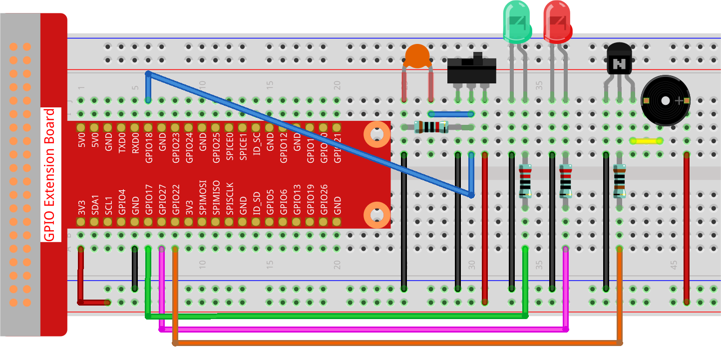

Procedure Sperimentali
../_images/4.1.15_alarm_bell_circuit.png
Passo 2: Cambia directory.
Passo 3: Esegui il programma.
sudo python3 3.1.10_AlarmBell.py
Dopo l’avvio del programma, l’interruttore a levetta verrà spostato a destra, e il cicalino emetterà un suono di allarme. Contemporaneamente, i LED rosso e verde lampeggeranno a una certa frequenza.
