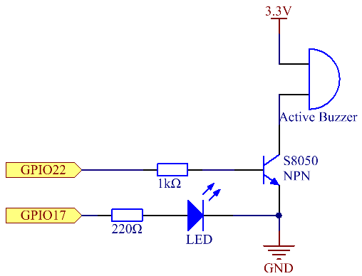

Schema di Collegamento
T-Board Name
physical
wiringPi
GPIO17
Pin 11
0
17
GPIO22
Pin 15
22
../_images/4.1.16_morse_code_generator_schematic.png

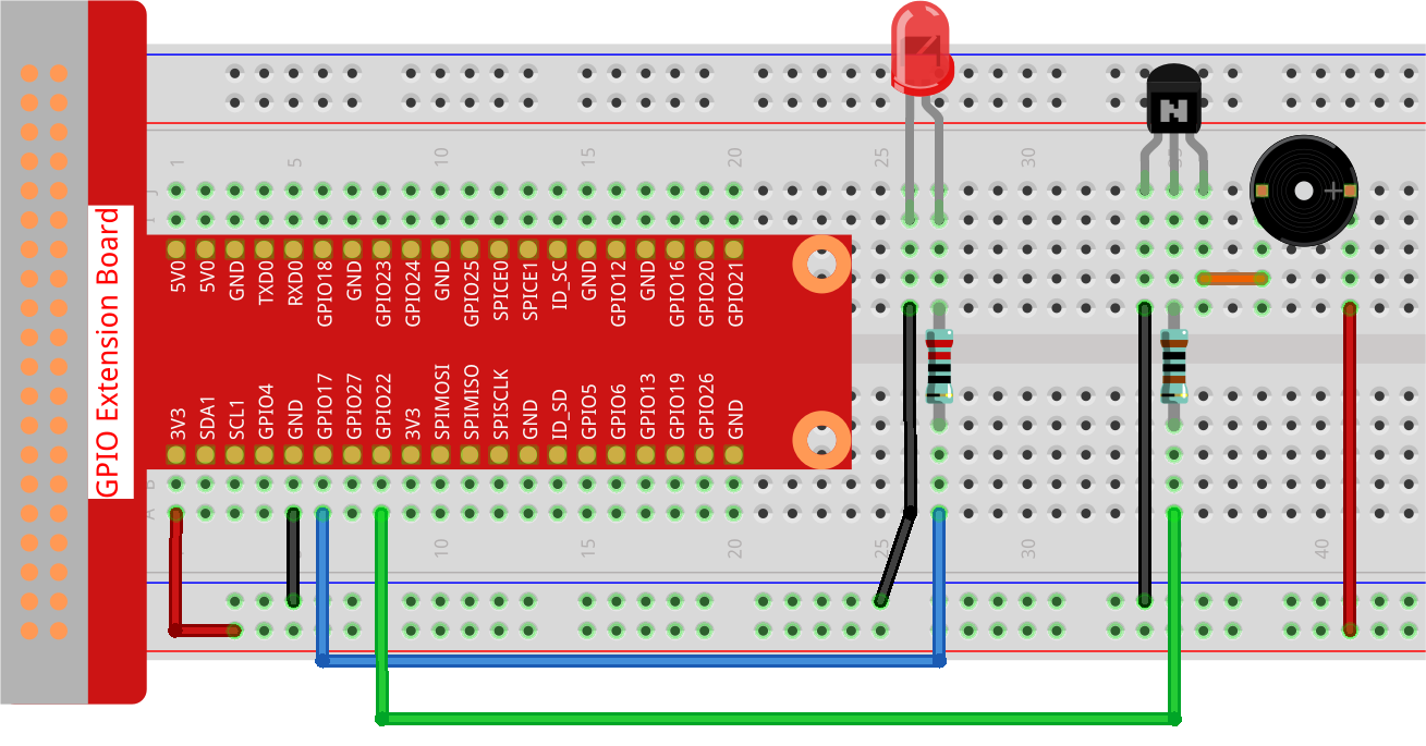

Passo 1: Costruisci il circuito. (Fai attenzione ai poli del buzzer: quello con l’etichetta + è il polo positivo e l’altro è il negativo.)
../_images/4.1.16_morse_code_generator_circuit.png
