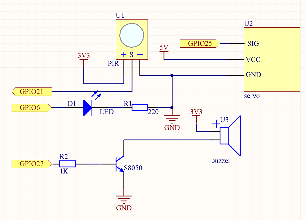

Schema Elettrico
T-Board Name
physical
wiringPi
GPIO18
Pin 12
18
GPIO17
Pin 11
0
17
GPIO27
Pin 13
27
GPIO22
Pin 15
22
../_images/4.1.8_welcome_schematic.png

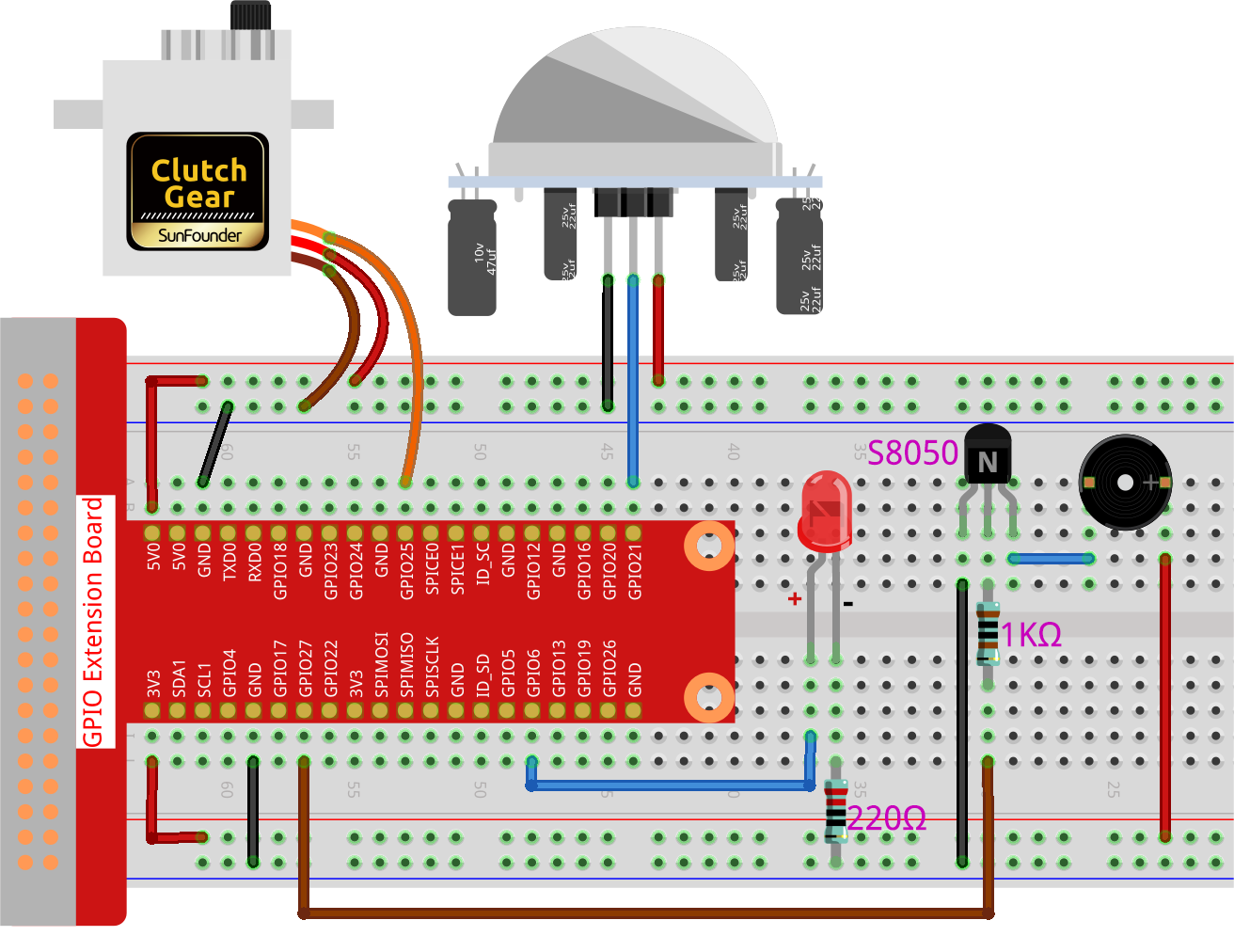

Passo 1: Monta il circuito.
../_images/4.1.8_welcome_circuit.png

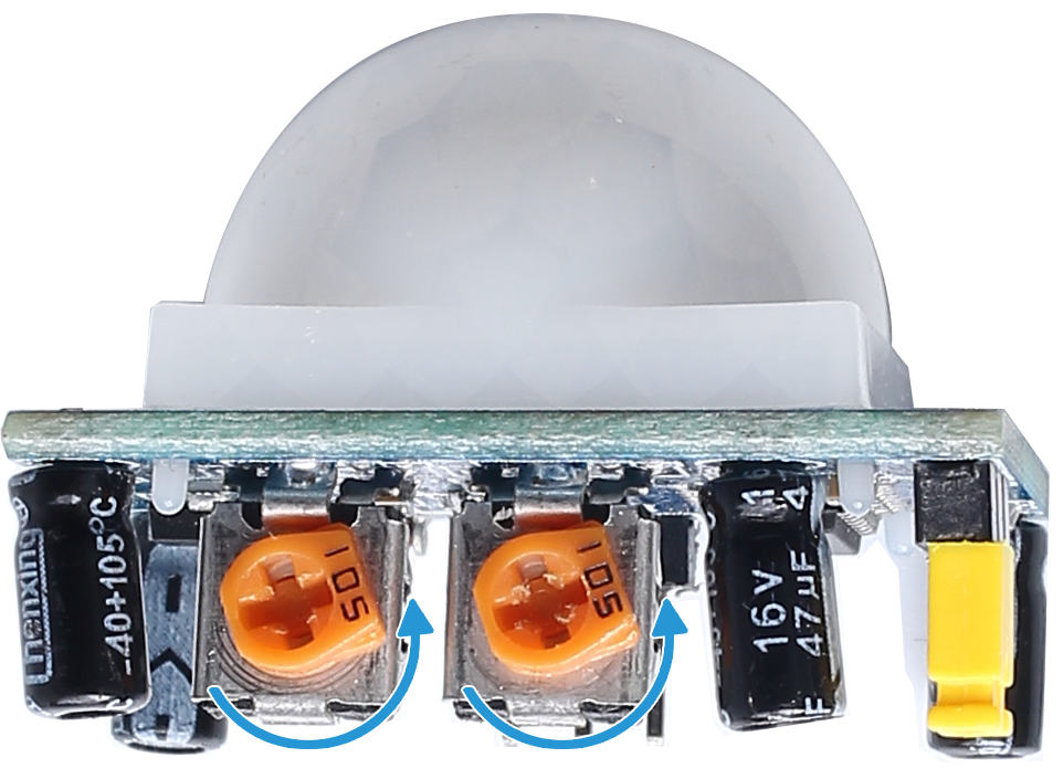

Sul modulo PIR ci sono due potenziometri: uno per regolare la sensibilità e l’altro per regolare la distanza di rilevamento. Per far funzionare meglio il modulo PIR, è consigliabile ruotarli entrambi in senso antiorario fino alla fine.
