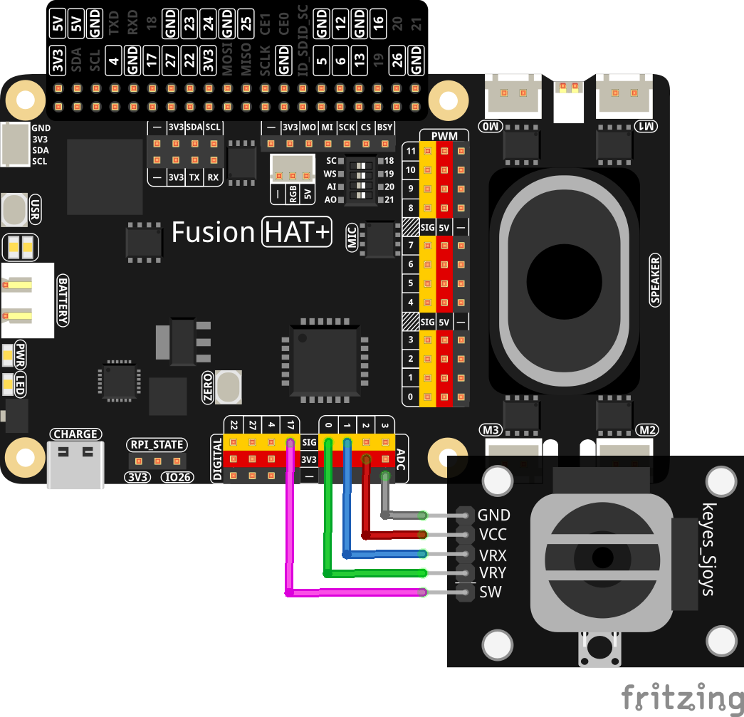

Verbinden Sie die Komponenten wie folgt mit dem Fusion HAT+:
../_images/watermelon_game_bb.png
