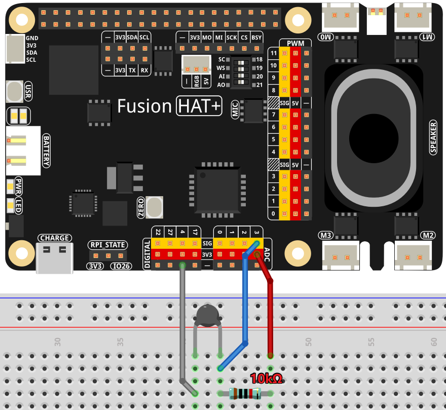

Schaltplan
Verbinden Sie die Komponenten wie folgt mit dem Fusion HAT+:
../_images/health_assistant_bb.png
