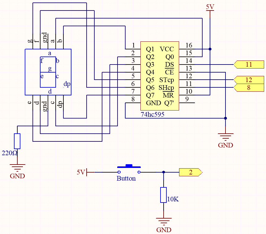

Schema
../_images/circuit_8.9_eeprom.png

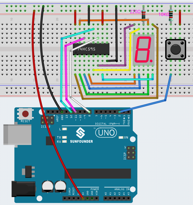

Collegamenti
../_images/wiring_electronic_dice.png

Quando il codice è caricato correttamente, il display a 7 segmenti mostrerà 0-7 in una rapida sequenza, e quando si preme il pulsante, visualizzerà un numero casuale e interromperà lo scorrimento. La sequenza di scorrimento ricomincia quando si preme nuovamente il pulsante.

Questo progetto è basato su 5.10 ShiftOut(Display a Segmenti) con un pulsante per avviare/mettere in pausa la sequenza di scorrimento sul display a 7 segmenti.
