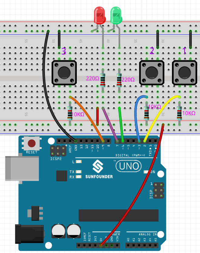

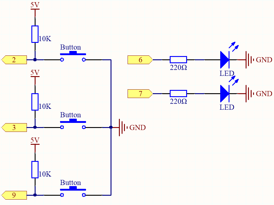

In questo progetto, utilizziamo 3 pulsanti e 2 LED per misurare il tempo di reazione visiva.
Il monitor seriale di Arduino visualizza il messaggio «waiting…» Dopo aver premuto il pulsante Ready, uno dei due LED si accenderà casualmente dopo un intervallo di tempo casuale. È importante che il partecipante preme il pulsante corrispondente il più velocemente possibile. Arduino registra il tempo che intercorre tra l’accensione del LED e la pressione del pulsante e stampa il tempo di reazione misurato sul monitor seriale di Arduino.

Schema Elettrico
../_images/wiring_reaction_game.png
Collegamenti
../_images/reaction_game.png
