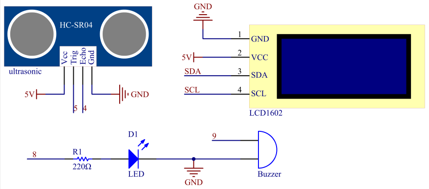

6.4 Sistema di Assistenza al Parcheggio
Con lo sviluppo della scienza e della tecnologia, molti prodotti high-tech sono stati installati nelle auto, tra cui il sistema di assistenza al parcheggio. In questo progetto, utilizzeremo un modulo a ultrasuoni, un display LCD, LED e un buzzer per creare un semplice sistema di assistenza al parcheggio.

Schema elettrico
../_images/image265.png

Dopo aver caricato correttamente il codice, la distanza rilevata verrà visualizzata sull’LCD. Successivamente, il buzzer cambierà la frequenza del suono in base alle diverse distanze.
Se il codice e i collegamenti sono corretti, ma l’LCD non mostra nulla, puoi regolare il potenziometro sul retro.
