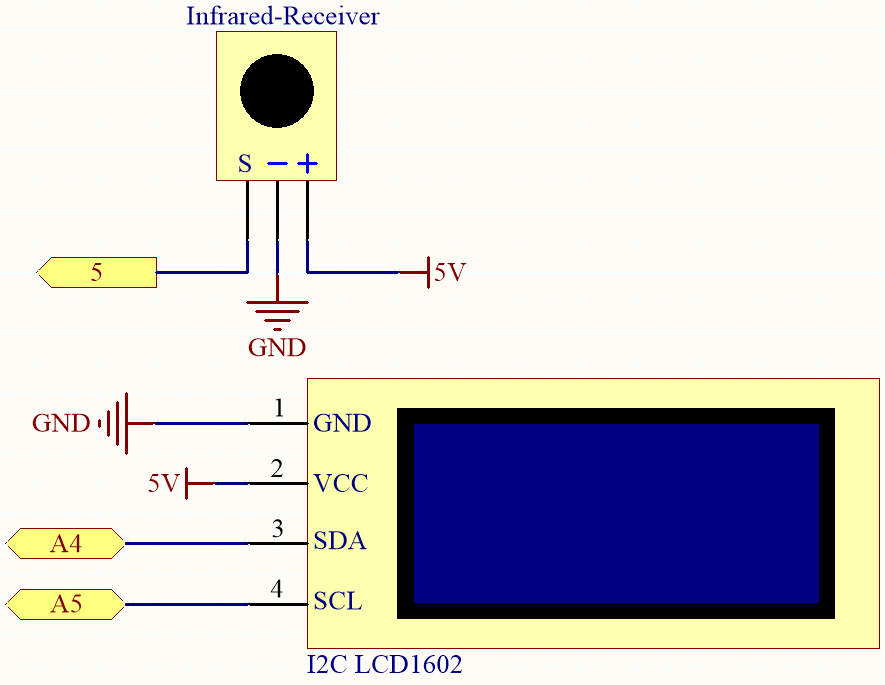

Schema
../_images/circuit_guess_number.png

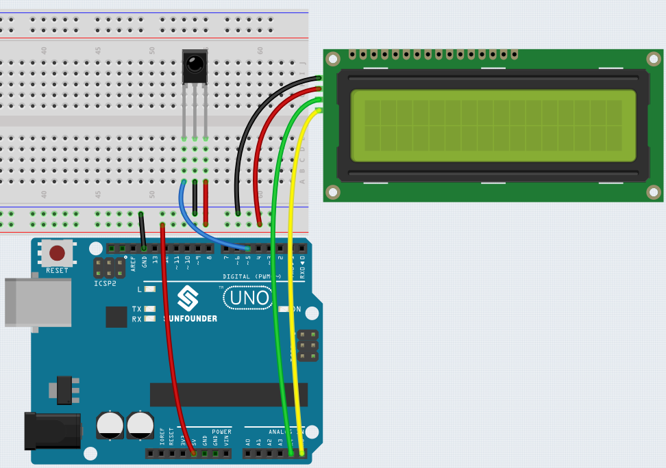

Collegamenti
In questo esempio, i collegamenti dell’LCD1602 e del modulo di ricezione a infrarossi sono i seguenti.
../_images/wiring_guess_number.png

Dopo aver caricato correttamente il codice, i caratteri di benvenuto appariranno sull’LCD1602. Ora premi i numeri secondo l’intervallo visualizzato sullo schermo, l’intervallo si ridurrà sempre di più fino a quando non indovini il numero fortunato.
Se il codice e i collegamenti sono corretti, ma l’LCD non visualizza ancora nulla, puoi regolare il contrasto ruotando il potenziometro sul retro.

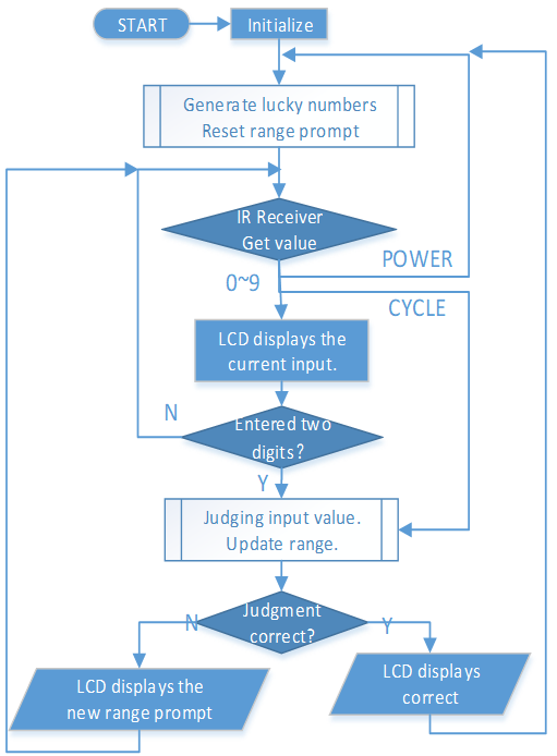

Per rendere il gioco dell’indovina numero più vivace e divertente, dobbiamo raggiungere le seguenti funzioni:
1. Il numero fortunato verrà visualizzato all’avvio e al reset del gioco, e l’intervallo numerico sarà ripristinato a 0 ~ 99.
  1. L’LCD visualizzerà il numero inserito e l’intervallo numerico.
  2. Dopo aver inserito due cifre, verrà effettuata automaticamente la verifica del risultato.
  3. Se inserisci una singola cifra, puoi premere il tasto CYCLE (il tasto al centro del telecomando) per avviare la verifica del risultato.
  4. Se il numero non viene indovinato, verrà visualizzato un nuovo intervallo numerico (se il numero fortunato è 51 e inserisci 50, l’intervallo cambierà in 50~99).
  5. Il gioco verrà automaticamente resettato dopo che il numero fortunato è stato indovinato, così da poter iniziare un nuovo round.
  6. Il gioco può essere resettato direttamente premendo il pulsante POWER (il pulsante nell’angolo in alto a sinistra).
In conclusione, il flusso di lavoro del progetto è mostrato nel diagramma di flusso.
