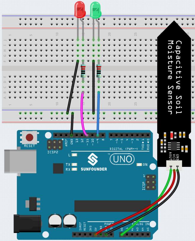

Hier verwenden wir einen Bodenfeuchtigkeitssensor und 2 LEDs, um einen Pflanzentopf-Monitor zu erstellen. Wenn der Boden zu trocken ist, leuchtet die rote LED; wenn der Boden feucht genug ist, leuchtet die grüne LED. Sie müssen die Schwellenwerte manuell anpassen, um die Trockenheit und Feuchtigkeit des Bodens zu bestimmen.

Schaltplan
../_images/circuit_8.2_threshold.png
Verkabelung
../_images/threshold_bb.png
  • Öffnen Sie die Datei 5.2.threshold.ino unter dem Pfad 3in1-kit\basic_project\5.2.threshold.
Nachdem der Code erfolgreich hochgeladen wurde, und wenn Ihr Schwellenwert richtig eingestellt ist, wird die rote LED aufleuchten, wenn der Boden trocken ist, um Sie daran zu erinnern, dass Sie gießen müssen; nach dem Gießen wird die grüne LED aufleuchten.

Zunächst setzen Sie einen Schwellenwert und lesen dann den Wert des Bodenfeuchtigkeitsmoduls aus, dessen Wert mit steigendem Feuchtigkeitsgrad abnimmt. Wenn der aktuell gelesene Wert größer als der gesetzte Schwellenwert ist, lassen Sie die rote LED leuchten, andernfalls schalten Sie die grüne LED ein.
Dieser Schwellenwert muss je nach tatsächlicher Situation angepasst werden. Sie können zuerst den Code hochladen, dann den seriellen Monitor öffnen, um den Wert zu überprüfen, den Wert in feuchten und trockenen Zuständen aufzeichnen und dann einen Mittelwert als Schwellenwert wählen.
