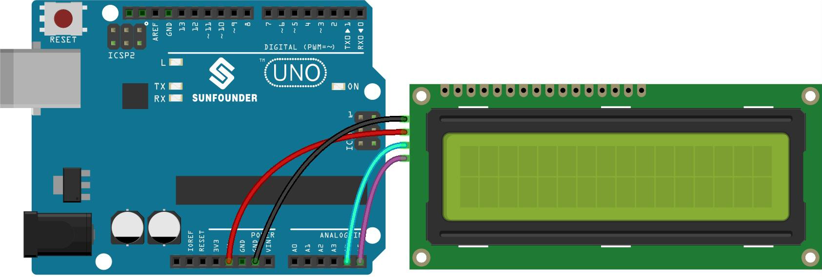

Verdrahtung
../_images/lcd_bb.jpg
  • Öffnen Sie die Datei 5.12.serial_read.ino unter dem Pfad 3in1-kit\basic_project\5.12.serial_read.
  • Hier wird die Bibliothek LiquidCrystal I2C verwendet. Sie können sie aus dem Library Manager installieren.
Nachdem der Code erfolgreich hochgeladen wurde, können Sie Text in das Textfeld des seriellen Monitors eingeben, und das LCD zeigt die Informationen an.
