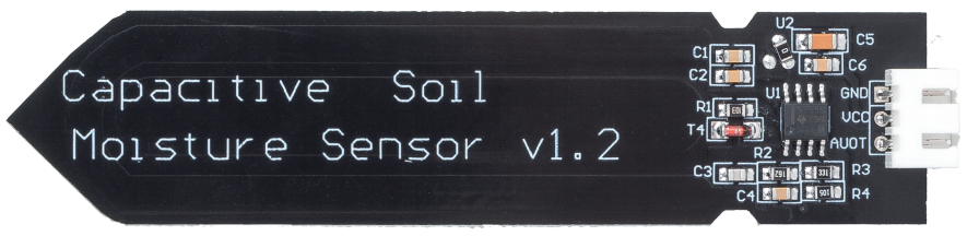

../_images/soil_mositure.png
  • GND: Masse
  • VCC:Stromversorgung, 3.3v~5V
  • AOUT: Gibt den Bodenfeuchtigkeitswert aus, je feuchter der Boden, desto geringer ist sein Wert.
Dieser kapazitive Bodenfeuchtigkeitssensor unterscheidet sich von den meisten auf dem Markt erhältlichen Widerstandssensoren, da er das Prinzip der kapazitiven Induktion zur Erfassung der Bodenfeuchtigkeit verwendet. Er umgeht das Problem, dass Widerstandssensoren sehr korrosionsanfällig sind und verlängert so seine Lebensdauer erheblich.
Er besteht aus korrosionsbeständigen Materialien und hat eine hervorragende Lebensdauer. Stecken Sie es in den Boden um Pflanzen herum und überwachen Sie die Bodenfeuchtigkeitsdaten in Echtzeit. Das Modul verfügt über einen integrierten Spannungsregler, der einen Betrieb in einem Spannungsbereich von 3,3 ~ 5,5 V ermöglicht. Es ist ideal für Mikrocontroller mit niedriger Spannung und 3,3 V und 5 V Versorgung geeignet.
