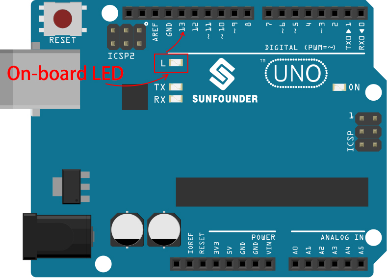

Beispiel für Digitaler Schreibvorgang:
const int pin = 13;
void setup() {
   pinMode(pin, OUTPUT);    // setzt den digitalen Pin als Ausgang
void loop() {
   digitalWrite(pin, HIGH); // schaltet den digitalen Pin ein
   delay(1000);            // wartet eine Sekunde
   digitalWrite(pin, LOW);  // schaltet den digitalen Pin aus
../_images/1_led1.jpg
Anmerkungen und Warnungen
  • Die Pins 0~13 sind alle digitale Pins.
  • Verwenden Sie nicht die Pins 0 und 1, da sie zur Kommunikation mit dem Computer verwendet werden. Ein Anschluss an diese Pins stört die Kommunikation, einschließlich der Verhinderung des Hochladens auf das Board.
  • Wenn die digitalen Pins aufgebraucht sind, können die analogen Pins (A0-A5) auch als digitale Pins verwendet werden.
