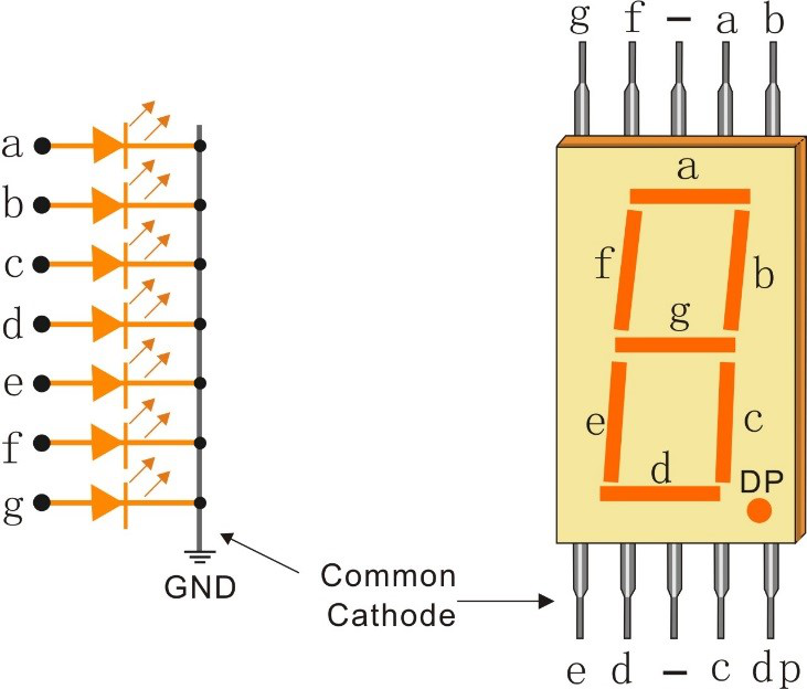

Die 7-Segment-Anzeige ist im Grunde ein Gerät, das aus 8 LEDs besteht. 7 davon sind streifenförmige LEDs, die eine „8“ formen, und es gibt eine etwas kleinere LED als Dezimalpunkt. Diese LEDs sind als a, b, c, d, e, f, g und dp markiert. Sie verfügen über eigene Anoden-Pins und teilen sich Kathoden. Ihre Pin-Positionen sind in der untenstehenden Abbildung dargestellt.

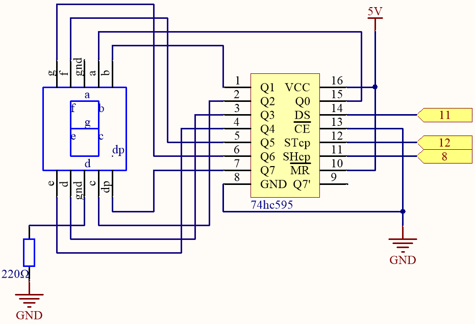

Schaltplan

shiftOut() lässt den 74HC595 8 digitale Signale ausgeben. Es gibt das letzte Bit der Binärzahl an Q0 aus und das erste Bit an Q7. Das bedeutet, dass das Schreiben der Binärzahl „00000001“ dazu führt, dass Q0 ein hohes Signal und Q1~Q7 ein niedriges Signal ausgibt.
Angenommen, die 7-Segment-Anzeige zeigt die Zahl „2“ an, wir müssen ein hohes Signal für a, b, d, e und g schreiben und ein niedriges Signal für c, f und dp. Das bedeutet, die Binärzahl „01011011“ muss geschrieben werden. Zur besseren Lesbarkeit verwenden wir die hexadezimale Notation als „0x5b“.
