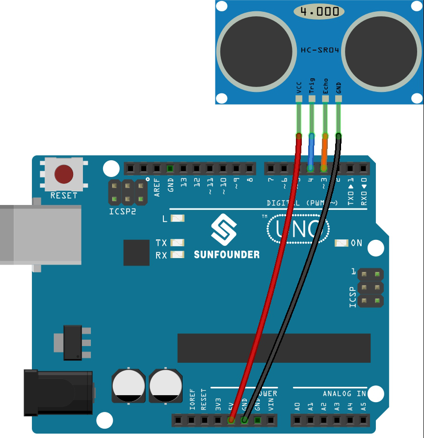

Verdrahtung
../_images/ultrasonic_bb.jpg

Zur Anwendung des Ultraschallsensors können wir direkt die Unterfunktion überprüfen.
float readSensorData(){// ...}
Das trigPin des Ultraschallmoduls sendet alle 2us ein 10us Quadratsignal.
digitalWrite(trigPin, LOW);
delayMicroseconds(2);
digitalWrite(trigPin, HIGH);
delayMicroseconds(10);
Das echoPin empfängt ein High-Level-Signal, wenn sich ein Hindernis im Bereich befindet, und verwendet die Funktion pulseIn() um die Zeit vom Senden bis zum Empfangen aufzuzeichnen.
microsecond=pulseIn(echoPin, HIGH);
Die Schallgeschwindigkeit beträgt 340 m/s oder 29 Mikrosekunden pro Zentimeter.
Das ergibt die vom Quadratsignal zurückgelegte Entfernung, sowohl hin als auch zurück, daher teilen wir durch 2, um die Entfernung des Hindernisses zu ermitteln.
float distance = microsecond / 29.00 / 2;
Beachten Sie, dass der Ultraschallsensor das Programm anhält, wenn er arbeitet, was bei komplexen Projekten zu Verzögerungen führen kann.
