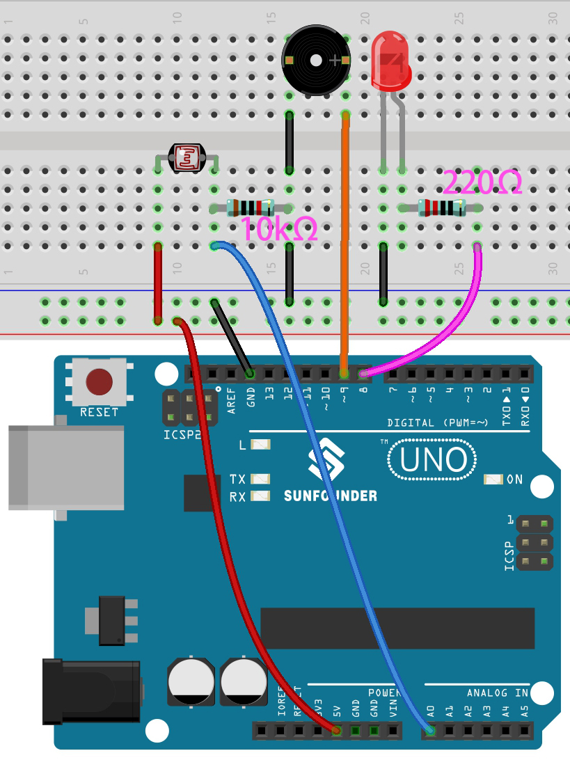

Schaltbild
../_images/circuit_8.8_calibration.png
Verdrahtung
../_images/calibration_bb.jpg
  • Öffnen Sie die Datei 5.14.calibration.ino im Pfad 3in1-kit\basic_project\5.14.calibration.
  • Oder laden Sie den Code über den Arduino Web Editor hoch.
Nach erfolgreichem Hochladen des Codes leuchtet die LED auf und wir haben 5 Sekunden Zeit, um den Erfassungsbereich des Fotowiderstands zu kalibrieren. Dies liegt daran, dass wir uns jedes Mal in einer anderen Lichtumgebung befinden könnten, wenn wir ihn verwenden (z.B. unterscheidet sich die Lichtintensität zwischen Mittag und Dämmerung).
In dieser Zeit sollten wir unsere Hände über dem Fotowiderstand auf und ab bewegen, und der Bewegungsbereich der Hand wird auf den Spielbereich dieses Instruments kalibriert.
Nach 5 Sekunden erlischt die LED und wir können mit unseren Händen über dem Fotowiderstand schwingen, um zu spielen.
