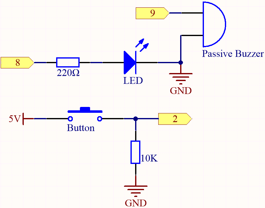

Schaltplan
../_images/circuit_8.5_interval.png

Nachdem der Code erfolgreich hochgeladen wurde, wird der Summer Musik abspielen; jedes Mal, wenn Sie den Knopf drücken, leuchtet die LED auf. Die Funktion von LED und Summer stört sich nicht gegenseitig.
