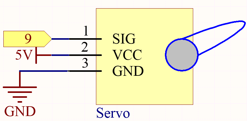

Schaltplan
../_images/circuit_6.2_servo.png
In diesem Projekt verwenden wir den PWM-Pin 9, um das Servo anzusteuern. Das orangefarbene Kabel des Servos wird mit dem PWM-Pin 9 verbunden, das rote mit 5V und das braune mit GND.

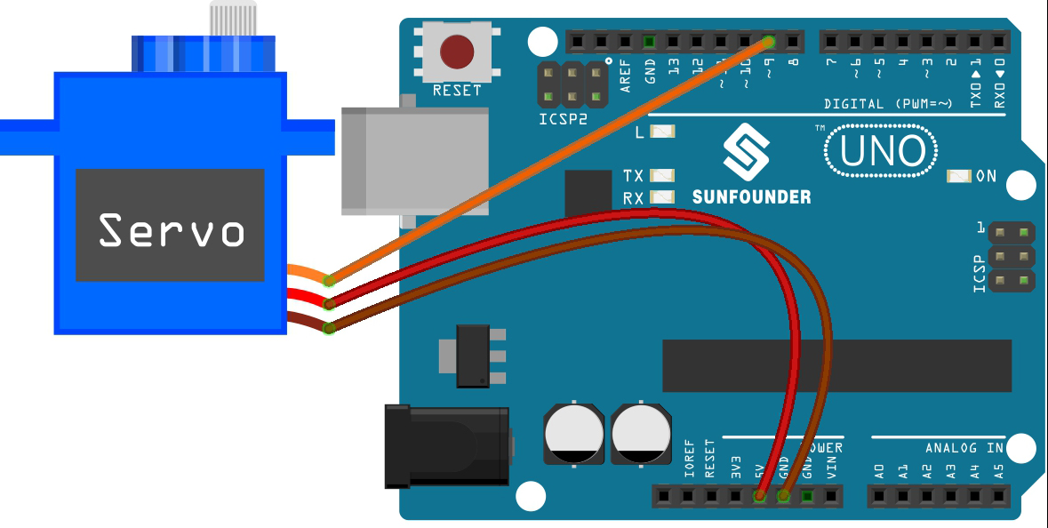

Verdrahtung
../_images/swinging_servo_bb.jpg
  • Öffnen Sie die Datei 5.5.use_internal_library.ino unter dem Pfad 3in1-kit\basic_project\5.5.use_internal_library.
  • Oder laden Sie den Code über den Arduino Web Editor hoch.
Nachdem Sie die Codes auf das R3-Board hochgeladen haben, können Sie sehen, wie der Servoarm sich im Bereich von 0° bis 180° dreht.
