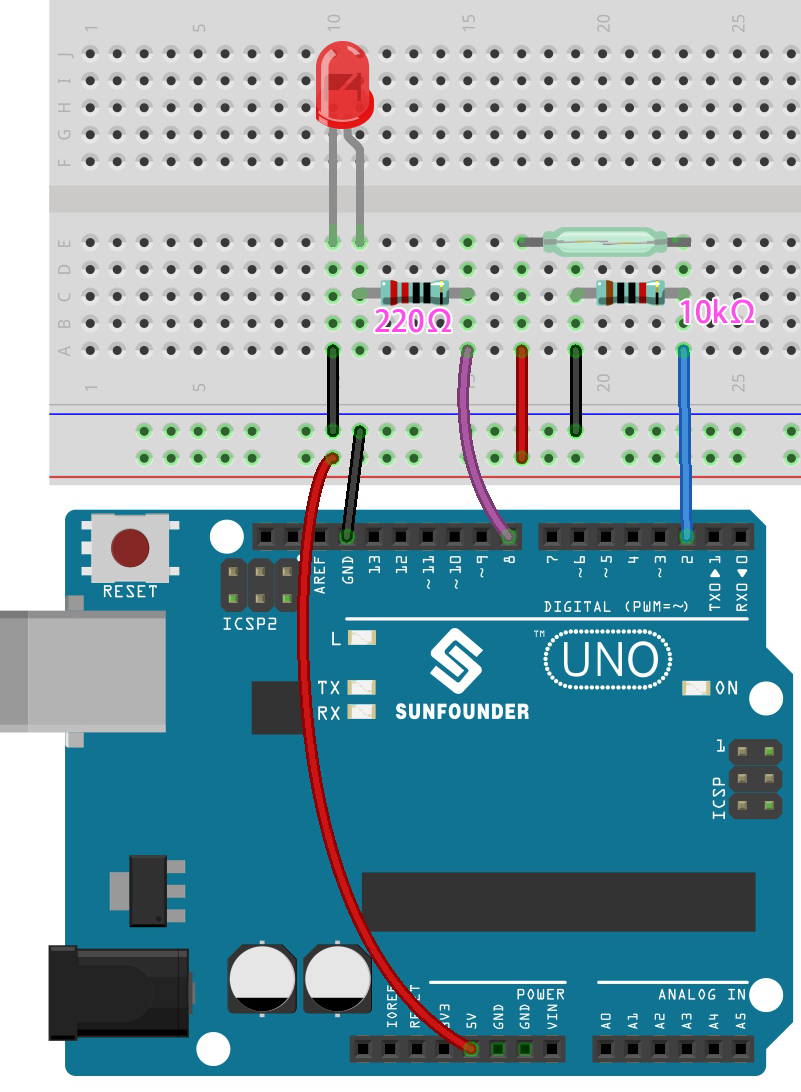

Normalerweise nutzen wir bedingte Beurteilungen, um die einfachsten Interaktionsprojekte mit der Realität abzuschließen. Hier erstellen wir ein Türerkennungssystem mit einem Reed-Kontakt und einer LED, um diese Logik zu zeigen.
Befestigen Sie den Magneten auf einer Seite der Tür und den Reed-Kontakt (mit Schaltung) auf der anderen Seite der Tür. Wenn die Tür geschlossen ist, ist der Magnet dem Reed-Kontakt nahe und schaltet diesen ein.

Verkabelung
../_images/if_else_bb.jpg

Nachdem der Code erfolgreich hochgeladen wurde und wenn Sie die Tür nicht schließen, leuchtet die LED auf und fordert Sie auf, die Tür zu schließen.
Übrigens, wenn wir den entgegengesetzten Effekt möchten (LED leuchtet, wenn die Tür geschlossen ist), müssen wir nur die Bedingung im if ändern.
