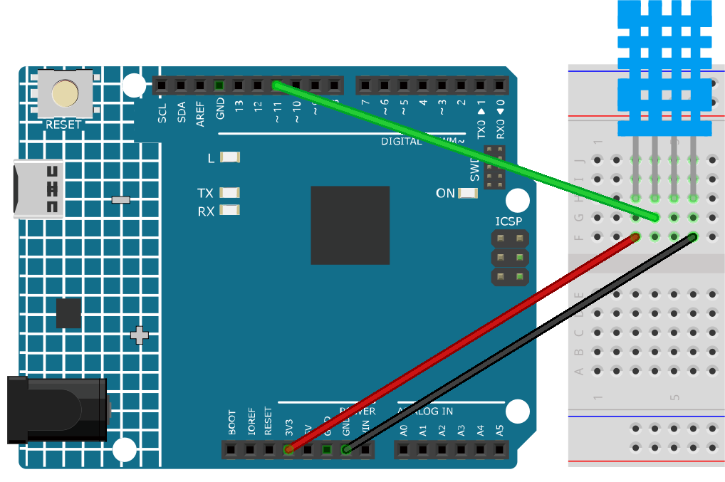

Verdrahtung
../_images/5.11_dht11_bb.png
