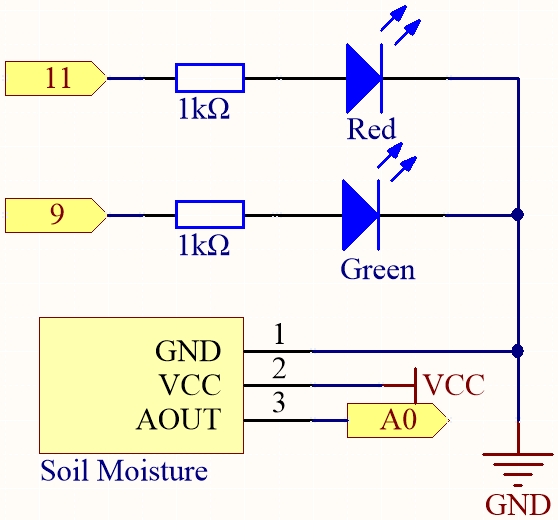

Schaltplan
../_images/circuit_8.2_threshold.png

Nachdem der Code erfolgreich hochgeladen wurde, und wenn Ihr Schwellenwert korrekt eingestellt ist, wird die rote LED leuchten, wenn der Boden trocken ist, um Sie daran zu erinnern, dass Sie gießen müssen; nach dem Gießen wird die grüne LED leuchten.
Wie funktioniert das?
void loop() {
    int sensorValue = analogRead(soilMoisture);
    Serial.println(sensorValue);
    if (sensorValue > threshold) {
        digitalWrite(redPin, HIGH); // Turn the red LED
        digitalWrite(greenPin, LOW); // green
    } else {
        digitalWrite(greenPin, HIGH); // Turn on the green LED
        digitalWrite(redPin, LOW); // red
Zunächst setzen Sie einen Schwellenwert und lesen dann den Wert des Bodenfeuchtigkeitsmoduls; sein Wert nimmt ab, wenn der Feuchtigkeitsgrad steigt. Wenn der aktuell gelesene Wert größer als der eingestellte Schwellenwert ist, dann lassen Sie die rote LED leuchten, andernfalls schalten Sie die grüne LED ein.
Dieser Schwellenwert muss je nach tatsächlicher Situation angepasst werden. Sie können den Code zuerst hochladen, dann den seriellen Monitor öffnen, um den Wert zu überprüfen, den Wert in sowohl nassen als auch trockenen Zuständen aufzeichnen und dann einen Mittelwert als Schwellenwert wählen.
