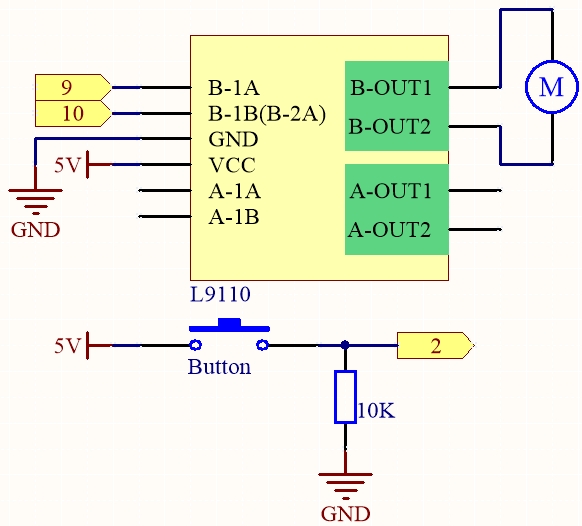

In diesem Projekt werden wir den Knopf verwenden, um den Motor zu steuern.

Verdrahtung
../_images/5.3_state_change_bb.png
  • Öffnen Sie die Datei 5.3.state_change_detection.ino im Pfad 3in1-kit\learning_project\5.3.state_change_detection.
Nachdem der Code erfolgreich hochgeladen wurde, drücken Sie den Knopf und der Motor wird sich drehen; bis Sie den Knopf erneut drücken, wird der Motor stoppen.
