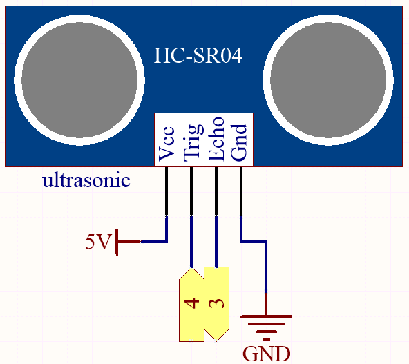

Schaltplan
../_images/circuit_6.3_ultrasonic.png

Zur Anwendung des Ultraschallsensors können wir direkt die Unterfunktion überprüfen.
float readSensorData(){// ...}
Der trigPin des Ultraschallmoduls sendet alle 2us ein 10us Quadratwellensignal.
digitalWrite(trigPin, LOW);
delayMicroseconds(2);
digitalWrite(trigPin, HIGH);
delayMicroseconds(10);
Der echoPin empfängt ein High-Level-Signal, wenn sich ein Hindernis im Bereich befindet, und verwendet die pulseIn()-Funktion, um die Zeit vom Senden bis zum Empfangen aufzuzeichnen.
microsecond=pulseIn(echoPin, HIGH);
Die Schallgeschwindigkeit beträgt 340 m/s oder 29 Mikrosekunden pro Zentimeter.
Dies gibt die von der Quadratwelle zurückgelegte Entfernung an, hin und zurück, also teilen wir durch 2, um die Entfernung des Hindernisses zu erhalten.
float distance = microsecond / 29.00 / 2;
Beachten Sie, dass der Ultraschallsensor das Programm anhält, wenn er arbeitet, was zu Verzögerungen bei der Erstellung komplexer Projekte führen kann.
