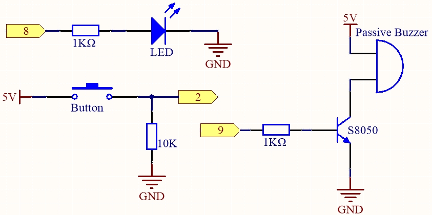

Schaltplan
../_images/circuit_8.5_interval.png
Verdrahtung
../_images/5.4_interval_bb.png
  • Öffnen Sie die Datei 5.4.interval.ino im Verzeichnis 3in1-kit\learning_project\5.4.interval.
Nach erfolgreichem Hochladen des Codes wird der Summer Musik spielen; immer wenn Sie den Knopf drücken, leuchtet die LED auf. Die Arbeit von LED und Summer beeinflusst sich nicht gegenseitig.
