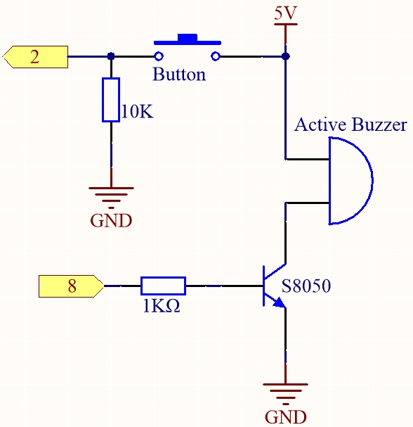

Schaltplan
../_images/circuit_8.6_interval.png
Verdrahtung
../_images/5.13_interrupt_bb.png
  • Öffnen Sie die Datei 5.13.interrupt.ino unter dem Pfad 3in1-kit\learning_project\5.13.interrupt.
Nachdem der Code erfolgreich hochgeladen wurde, öffnen Sie den Serial Monitor und Sie werden sehen, dass jede Sekunde eine automatisch erhöhende Nummer ausgegeben wird. Wenn Sie den Knopf drücken, wird der Summer ertönen. Die von der Taste gesteuerte Summerfunktion und die Zeitfunktion stehen nicht in Konflikt miteinander.
