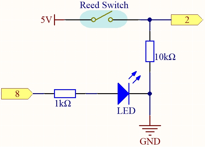

Normalerweise verwenden wir bedingte Urteile, um die grundlegendsten Realitätsinteraktionsprojekte abzuschließen. Hier bauen wir ein Türerkennungssystem mit einem Reed-Schalter und einer LED, um diese Logik zu zeigen.
Befestigen Sie den Magneten auf einer Seite der Tür und den Reed-Schalter (mit Schaltung) auf der anderen Seite der Tür. Wenn die Tür geschlossen ist, nähert sich der Magnet dem Reed-Schalter, der ihn einschaltet.

Schaltplan
../_images/circuit_8.1_ifelse.png

Nachdem der Code erfolgreich hochgeladen wurde, wird die LED leuchten, wenn Sie die Tür nicht schließen, um Sie daran zu erinnern, die Tür zu schließen.
Übrigens, wenn wir den umgekehrten Effekt benötigen (LED leuchtet, wenn die Tür geschlossen ist), müssen wir nur die Bedingung im if ändern.
