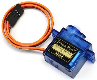

Motor Servo (SG90)
Los motores servo son dispositivos que pueden girar hasta un ángulo o posición específica. Pueden usarse para mover brazos robóticos, volantes, estabilizadores de cámara, etc. Los motores servo tienen tres cables: alimentación, tierra y señal. El cable de alimentación generalmente es rojo y debe conectarse al pin de 5V en la placa de Arduino. El cable de tierra es generalmente negro o marrón y debe conectarse a un pin de tierra en la placa. El cable de señal es generalmente amarillo o naranja y debe conectarse a un pin PWM en la placa.
Distribución de pines
Cable marrón: GND
Cable naranja: Pin de señal, conéctalo al pin PWM de la placa principal.
Cable rojo: VCC

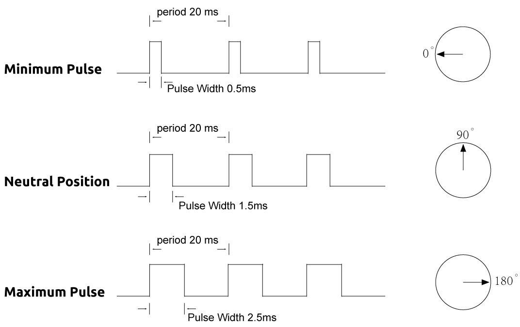

Pulso de trabajo
El ángulo es determinado por la duración de un pulso que se aplica al cable de control. Esto se llama modulación por ancho de pulso (PWM).
El servo espera ver un pulso cada 20 ms. La longitud del pulso determinará cuántos grados gira el servo.
Por ejemplo, un pulso de 1.5 ms hará que el servo gire hasta la posición de 90 grados (posición neutral).
Cuando se envía un pulso al servo que es menor a 1.5 ms, el servo gira hasta una posición y mantiene su eje de salida algunos grados en sentido antihorario desde el punto neutral.
Cuando el pulso es más largo que 1.5 ms, ocurre lo opuesto.
El ancho mínimo y máximo del pulso que hará que el servo gire hasta una posición válida depende de cada servo.
Generalmente, el pulso tendrá un ancho de aproximadamente 0.5 ms ~ 2.5 ms.
