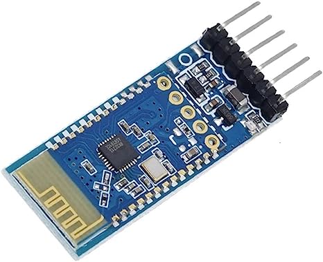

El módulo Bluetooth JDY-31 es un reemplazo compatible con los pines del módulo Bluetooth HC-06. Es más sencillo y fácil de usar que el HC-06, y generalmente está disponible a un precio ligeramente inferior.
El módulo Bluetooth JDY-31 se basa en el diseño Bluetooth 3.0 SPP y puede soportar transmisión de datos en Windows, Linux y Android. La frecuencia de trabajo del módulo JDY-31 es de 2.4 GHz con modulación GFSK. La potencia máxima de transmisión es de 8 dB, y la distancia máxima de transmisión es de 30 metros. Los usuarios pueden modificar el nombre del dispositivo mediante comandos AT, así como la tasa de baudios y otros parámetros.

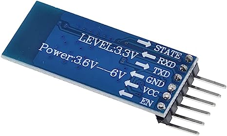

Pines del JDY-31 y sus funciones:
Pin |
Nombre |
Descripción |
1 |
STATE |
Pin de estado de conexión (no conectado a nivel bajo, salida a nivel alto después de la conexión) |
2 |
RXD |
Pin receptor, este pin debe conectarse al pin TX del dispositivo siguiente. |
3 |
TXD |
Pin transmisor, este pin debe conectarse al pin RX del dispositivo siguiente. |
4 |
GND |
Tierra |
5 |
VCC |
Fuente de alimentación (1.8-3.6V, recomendado 3.3V) |
6 |
EN |
Habilitar o deshabilitar el módulo. Cuando este pin está a nivel alto, el módulo se habilita y comienza a transmitir y recibir datos. |
Aplicación del parche: la aplicación general solo necesita conectar los 4 pines VCC, GND, RXD, TXD. Si es necesario desconectar activamente en el estado de conexión, envíe AT+DISC en el estado de conexión.
