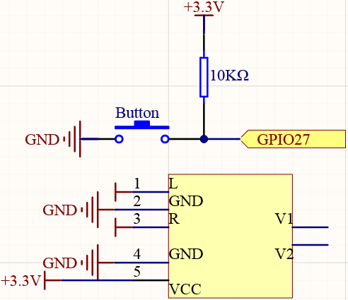

回路図
T-Board Name
physical
wiringPi
GPIO27
Pin 13
27
../_images/3.1.19_schematic.png

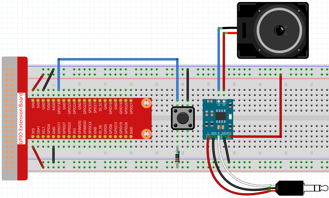

ステップ1: 回路を作成します。
../_images/3.1.19fritzing.png
このプロジェクトを開始する前に、 3.1.3 オーディオモジュール3.1.2 ビデオモジュール を完了していることを確認してください。
