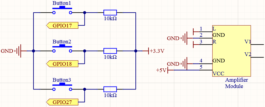

回路図
T-Board Name
physical
wiringPi
GPIO17
ピン11
0
17
GPIO18
ピン12
18
GPIO27
ピン13
27
../_images/3.1.16_schematic.png

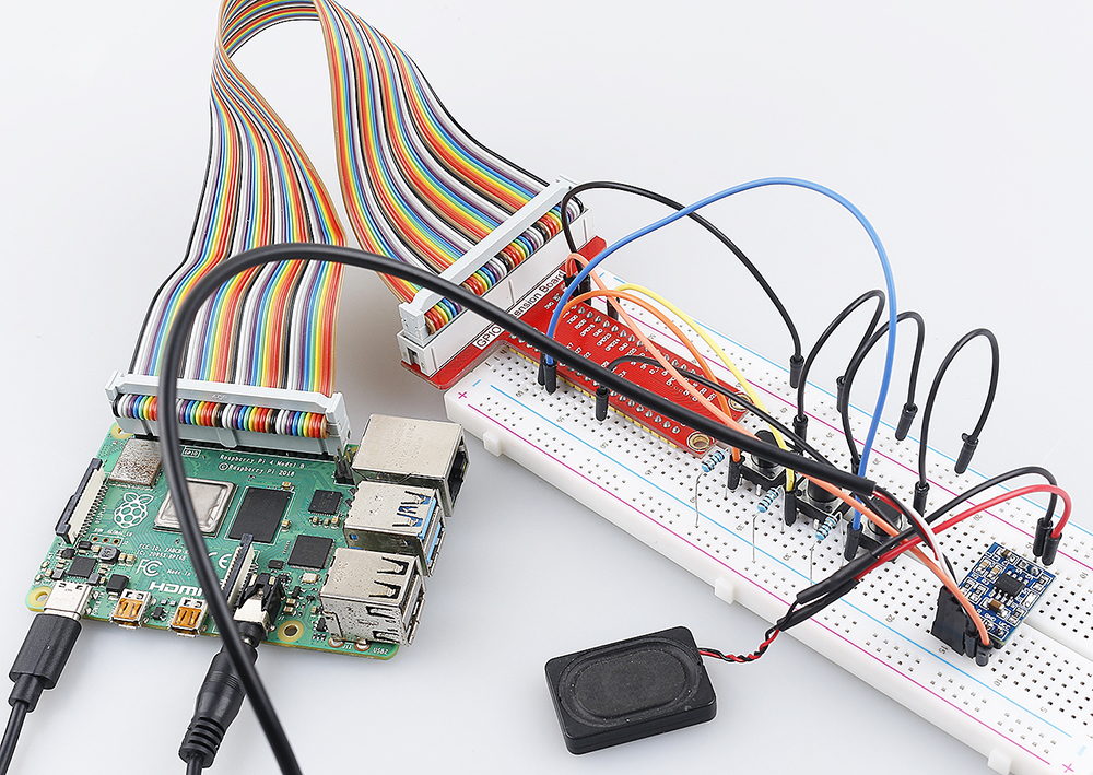

ステップ1: 回路を組み立てる。
../_images/3.1.16fritzing.png
上記の図に従って回路を組み立てたら、Raspberry Piの3.5mmオーディオジャックにオーディオケーブルを挿入します。
../_images/audio41.png

現象の画像
../_images/4.1.2musicplayer.JPG
