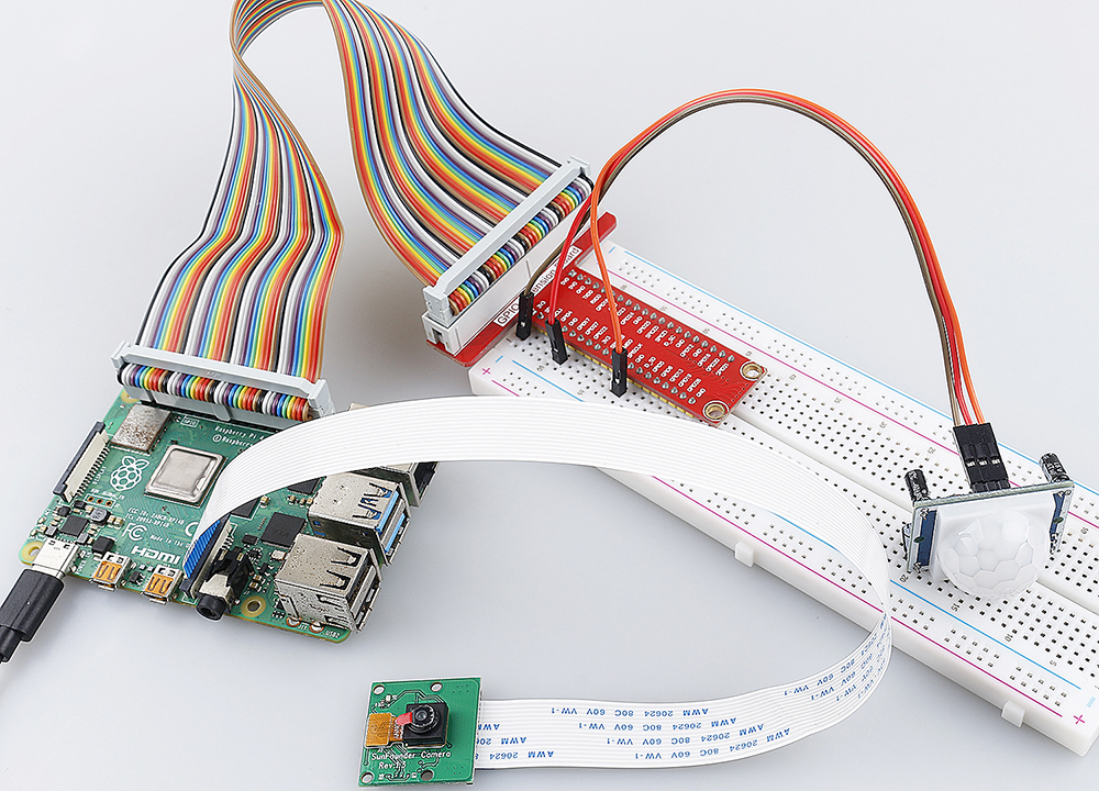

ステップ1: 回路を組み立てる。
../_images/3.1.18fritzing.png

コードが実行されると、PIRは周囲の環境を検出し、リスが通過するのを感知すると、カメラが写真を撮ります。 写真の間隔は3秒で、撮影された写真の総数はプリントウィンドウを通じて表示されます。
PIRモジュールには2つのポテンショメータがあり、1つは感度を調整するためのもので、もう1つは検出距離を調整するためのものです。PIRモジュールをよりよく機能させるためには、両方を反時計回りに最後まで回す必要があります。
