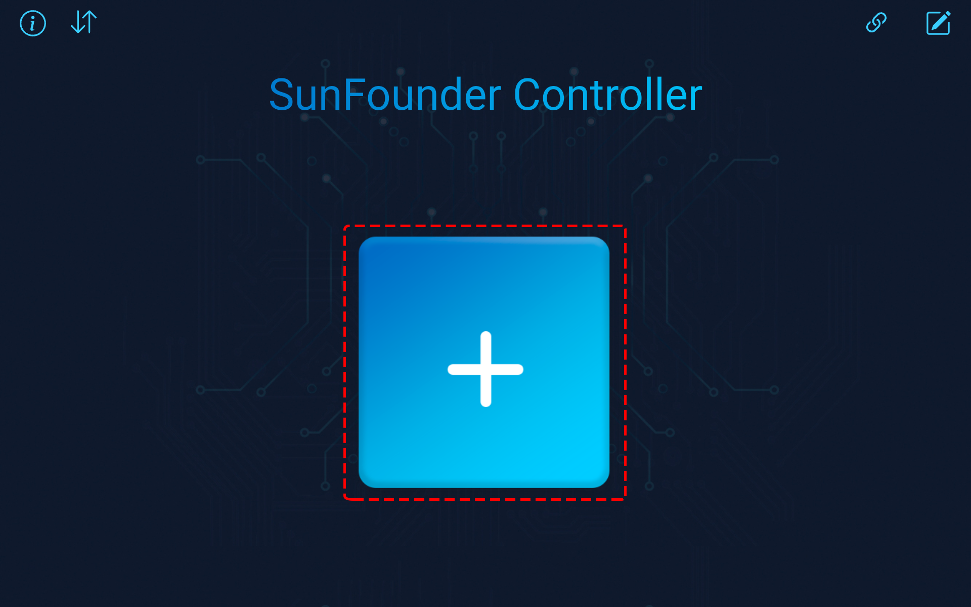

    • Apri l’APP Sunfounder Controller. Clicca sull’icona + per aggiungere un nuovo controller.
      ../_images/app1.png

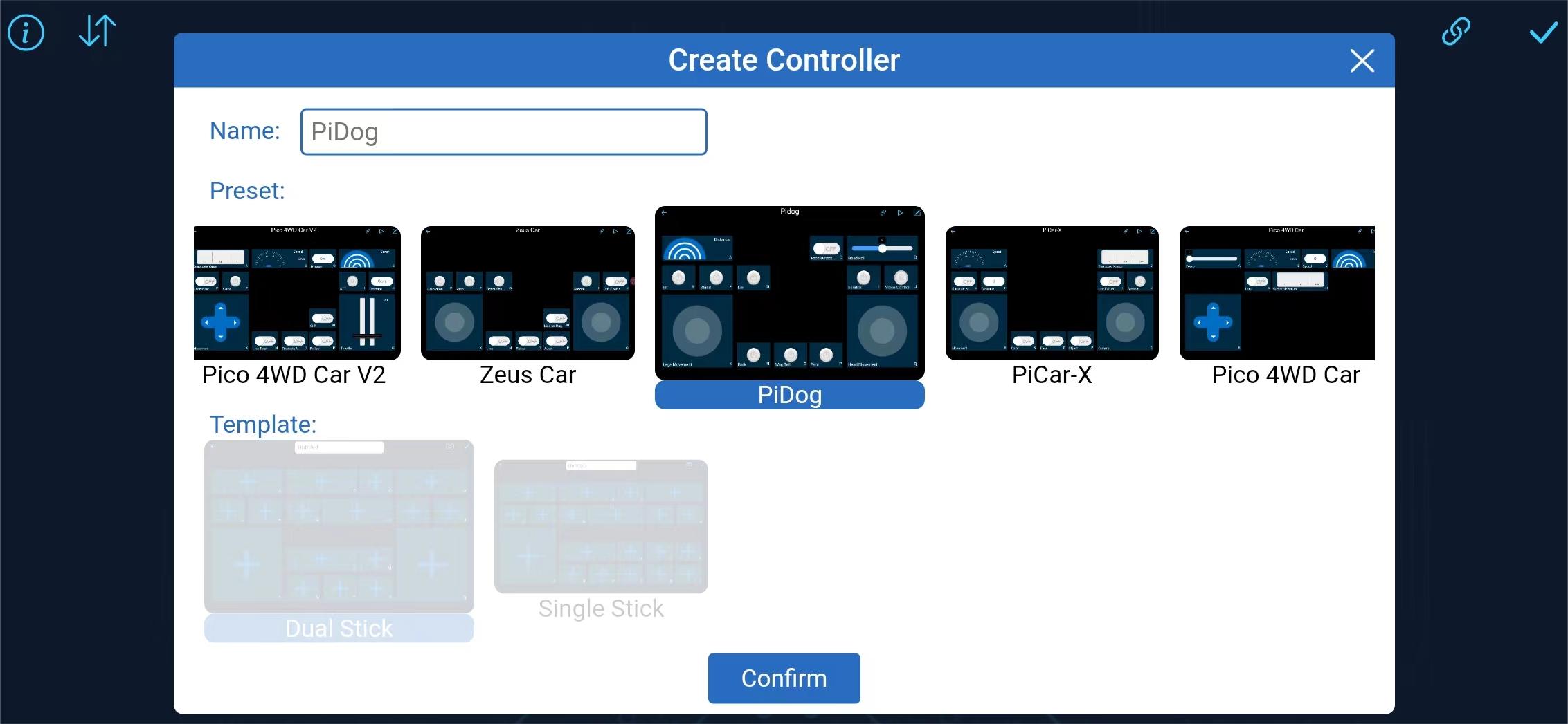

    • Sono disponibili controller predefiniti per alcuni prodotti, qui selezioniamo PiDog. Dagli un nome oppure premi direttamente Conferma.
      ../_images/app_preset.jpg

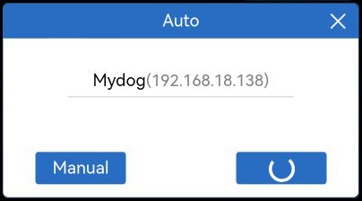

    • Una volta entrato, l’app cercherà automaticamente il Mydog. Dopo pochi secondi, vedrai il messaggio «Connesso con successo».
      ../_images/app_auto_connect.jpg

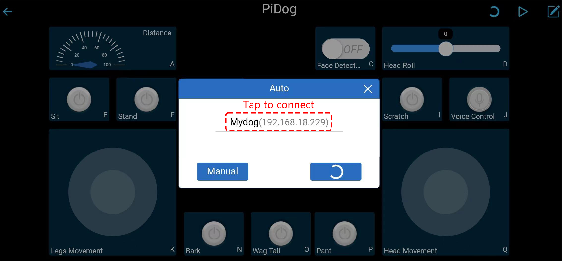

    • Puoi anche cliccare manualmente il pulsante app_connect. Dopo alcuni secondi, apparirà MyDog(IP), clicca per connetterti.
      ../_images/sc_mydog.jpg

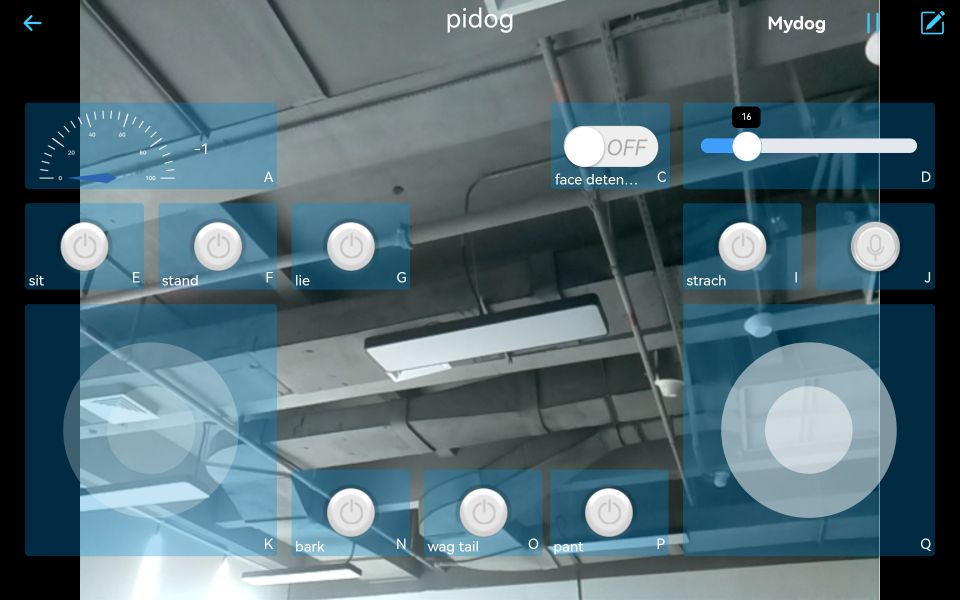

    • Quando appare il messaggio «Connesso con successo», premi il pulsante ▶ nell’angolo in alto a destra.
    • L’immagine acquisita dalla videocamera apparirà nell’APP e ora potrai controllare PiDog utilizzando i vari widget disponibili.
      ../_images/sc_run.jpg
Ecco le funzioni dei vari widget.
  • A: Rileva la distanza dell’ostacolo, ovvero la lettura del modulo ultrasonico.
  • C: Attiva/disattiva il rilevamento del volto.
  • D: Controlla l’angolo di inclinazione della testa di PiDog.
  • E: Seduto.
  • F: In piedi.
  • G: Sdraiato.
  • I: Gratta la testa di PiDog.
  • N: Abbaia.
  • O: Scodinzola.
  • P: Ansima.
  • K: Controlla il movimento di PiDog (avanti, indietro, sinistra, destra).
  • Q: Controlla l’orientamento della testa di PiDog.

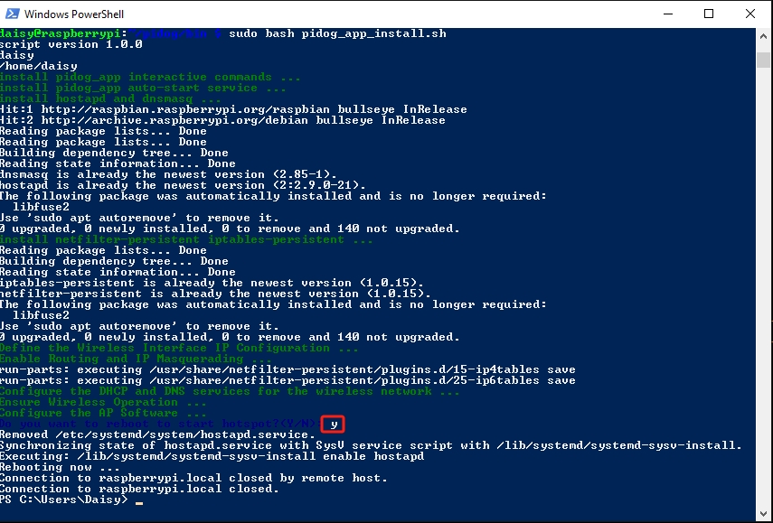

  1. Esegui i seguenti comandi per installare e configurare l’applicazione pidog_app e impostare il WiFi per PiDog.
    cd ~/pidog/bin
    sudo bash pidog_app_install.sh
  2. Alla fine, inserisci y per riavviare PiDog.
    ../_images/auto_start.png
  3. Dopo il riavvio, PiDog avvierà automaticamente lo script di controllo. Poi potrai Controlla PiDog con l’app.
