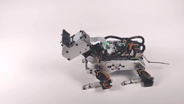

In questo progetto, PiDog si sdraierà a terra e, quando sentirà dei rumori intorno a sé, si alzerà confuso per vedere chi lo ha svegliato.
../_images/py_5.gif
Esegui il Codice
cd ~/pidog/examples
sudo python3 5_rest.py
Dopo aver avviato il programma, PiDog si sdraierà a terra, scuoterà la testa e la coda come se stesse sonnecchiando. Contemporaneamente, il suo modulo di rilevamento della direzione del suono sarà attivo. Se PiDog sente un rumore, si alzerà, guarderà intorno e mostrerà un’espressione confusa. Poi tornerà a sonnecchiare.
