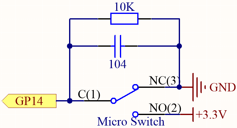

Indem der Schalter korrekt angeschlossen wird, können wir erkennen, wann er gedrückt wird, indem wir das Spannungsniveau an einem GPIO-Pin ablesen.
sch_limit_sw
Standardmäßig ist GP14 niedrig, und wenn der Schalter gedrückt wird, ist GP14 hoch.
Der Zweck des 10K-Widerstands ist es, GP14 während des Druckens niedrig zu halten.
Wenn du einen mechanischen Schalter drückst, können die Kontakte prellen, was zu mehreren schnellen Übergängen zwischen offenen und geschlossenen Zuständen führt. Der zwischen GP14 und GND geschaltete Kondensator hilft, dieses Rauschen herauszufiltern.
  • Schalter nicht gedrückt:
    • Der Common (C) Pin ist mit dem NC Pin verbunden, der mit GND verbunden ist.
    • GP14 liest LOW (0V).
  • Schalter gedrückt:
    • Der Common (C) Pin ist mit dem NO Pin verbunden, der mit 3.3V verbunden ist.
    • GP14 liest HIGH (3.3V).

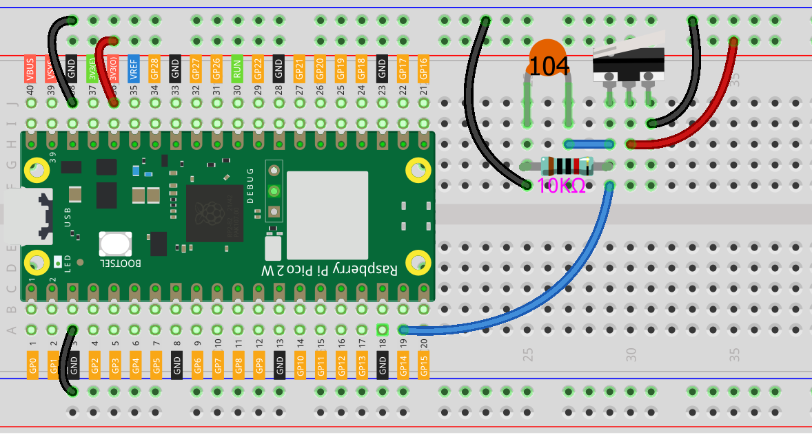

Verdrahtung
wiring_limit_sw
