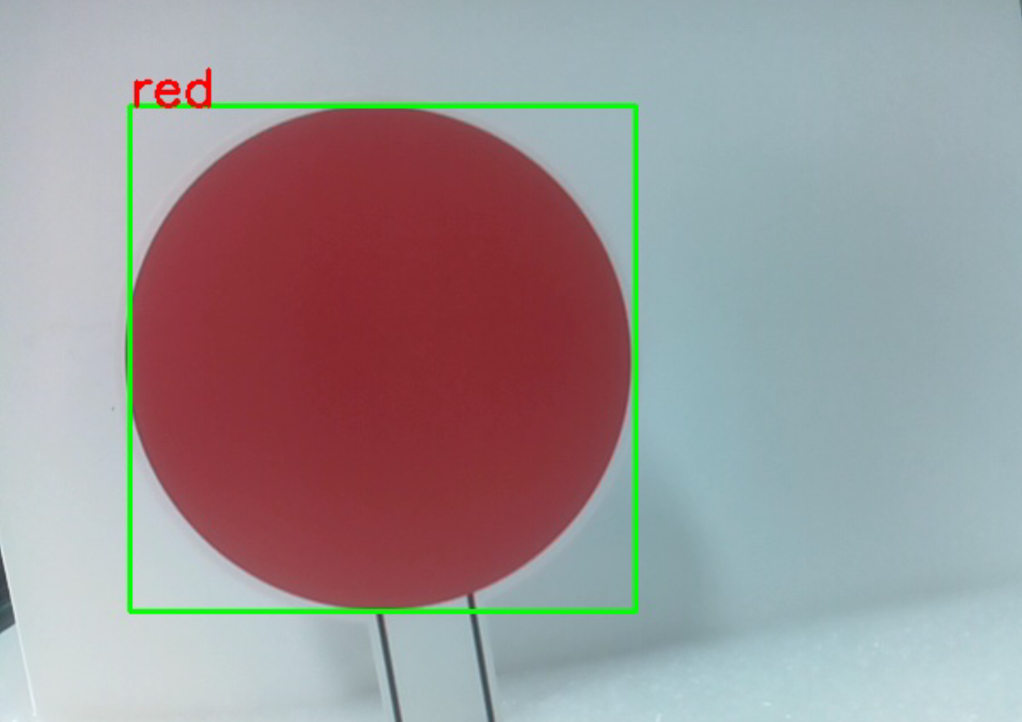

  • Detección de Color
    Ingresa un número entre 1~6 para detectar uno de los colores «rojo, naranja, amarillo, verde, azul, púrpura». Ingresa 0 para apagar la detección de color.
    ../_images/DTC2.png
    Puedes descargar e imprimir las Tarjetas de Color en PDF para la detección de colores.

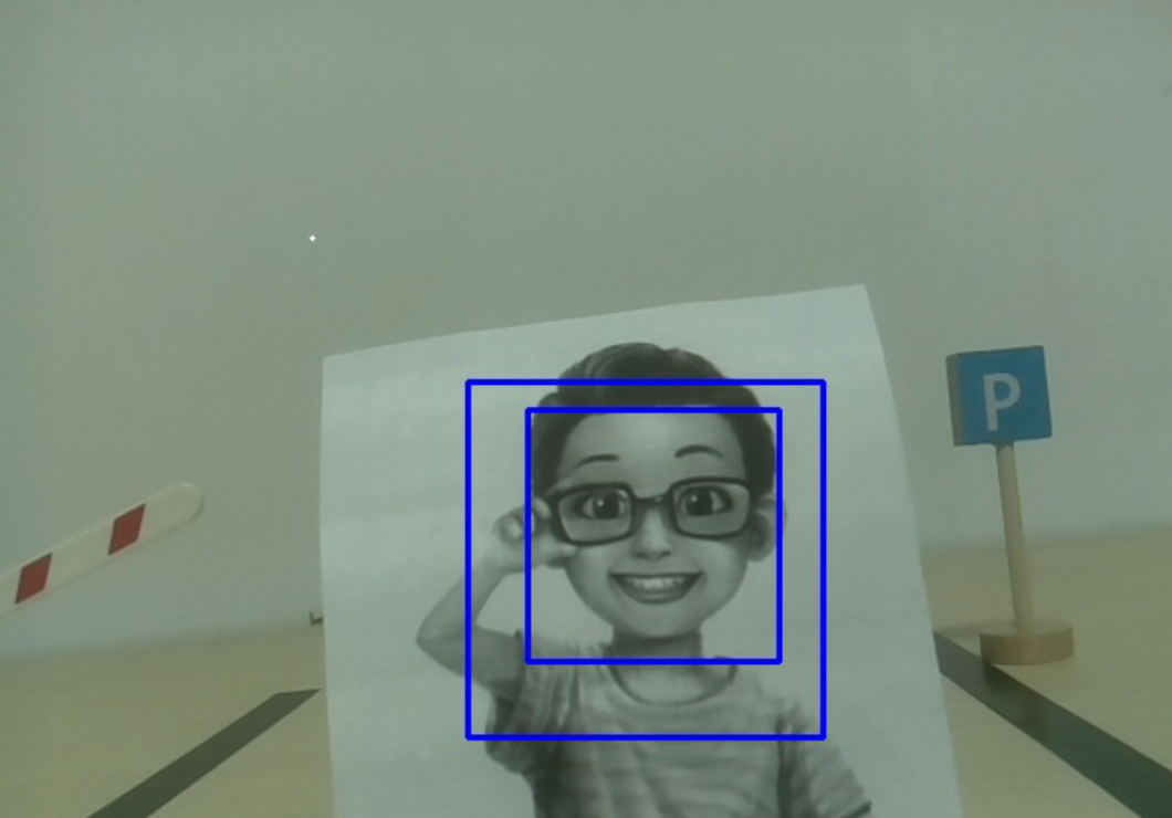

  • Detección de Rostros
    Escribe f para activar la detección de rostros.

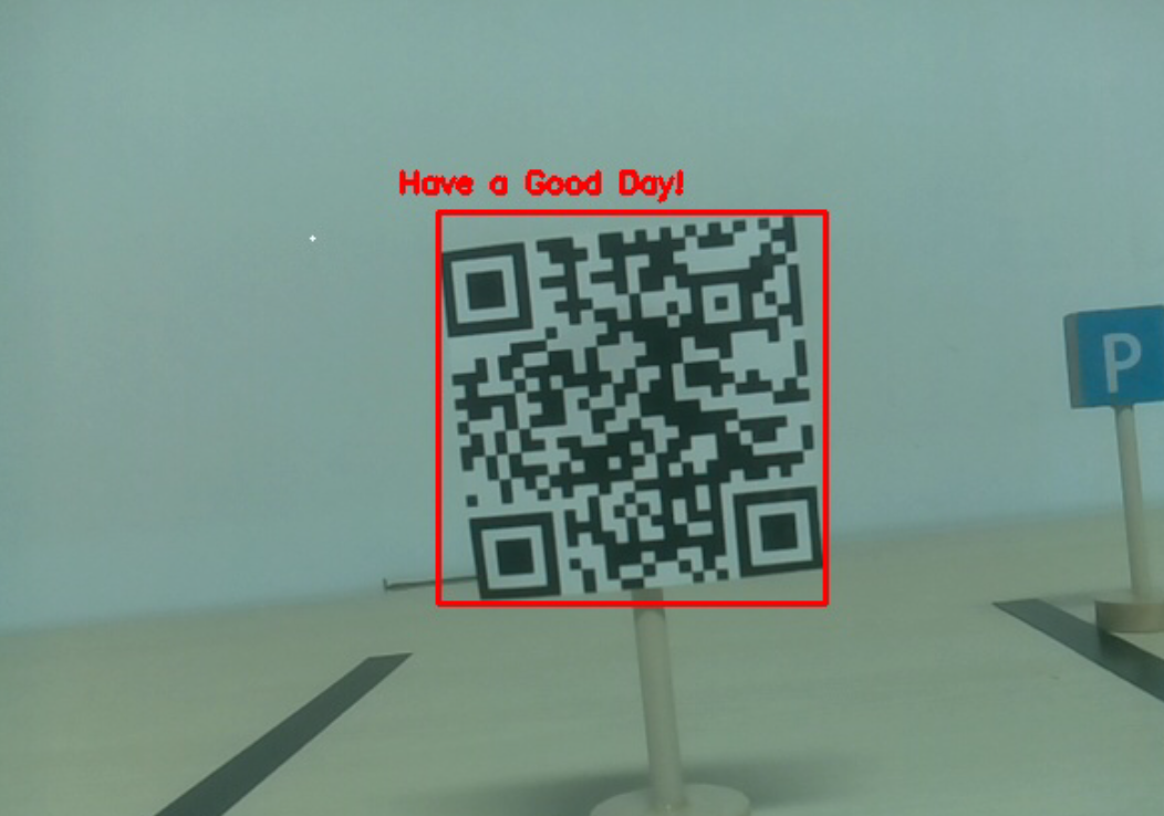

  • Detección de Código QR
    Ingresa r para abrir el reconocimiento de códigos QR. No se pueden realizar otras operaciones antes de que se reconozca el código QR. La información decodificada del código QR se imprimirá en el terminal.
