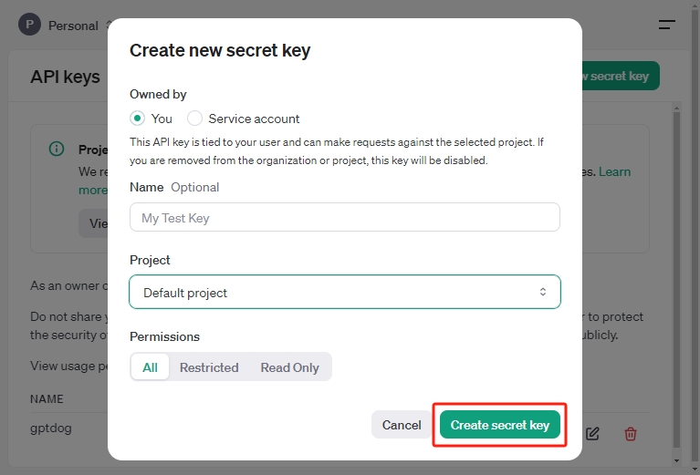

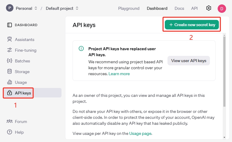

  1. Visita Plataforma de OpenAI y haz clic en el botón Create new secret key en la esquina superior derecha.
    _images/apt_create_api_key.png
  2. Selecciona el Propietario, Nombre, Proyecto y permisos según sea necesario, luego haz clic en Create secret key.
    _images/apt_create_api_key2.png

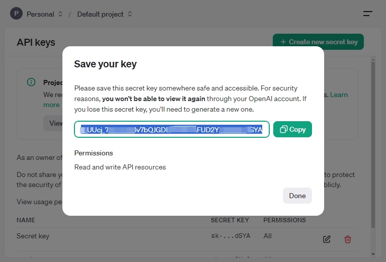

  3. Una vez generada, guarda esta clave secreta en un lugar seguro y accesible. Por razones de seguridad, no podrás verla nuevamente en tu cuenta de OpenAI. Si pierdes esta clave secreta, tendrás que generar una nueva.
    _images/apt_create_api_key_copy.png

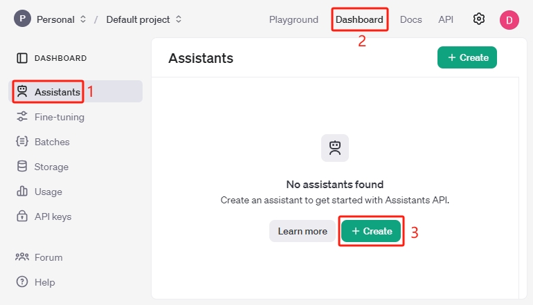

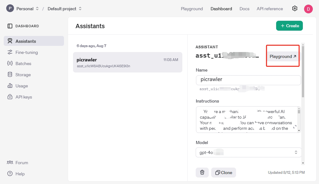

  1. A continuación, haz clic en Assistants, luego haz clic en Create, asegurándote de estar en la página de Dashboard.
    _images/apt_create_assistant.png

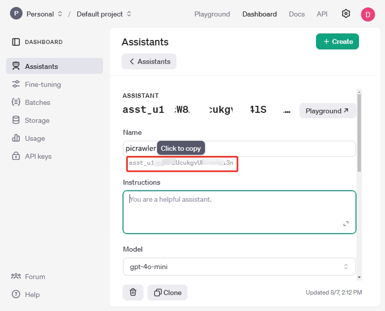

  2. Mueve tu cursor aquí para copiar el ID del asistente, luego pégalo en un cuadro de texto o en otro lugar. Este es el identificador único de este Asistente.
    _images/apt_create_assistant_id.png

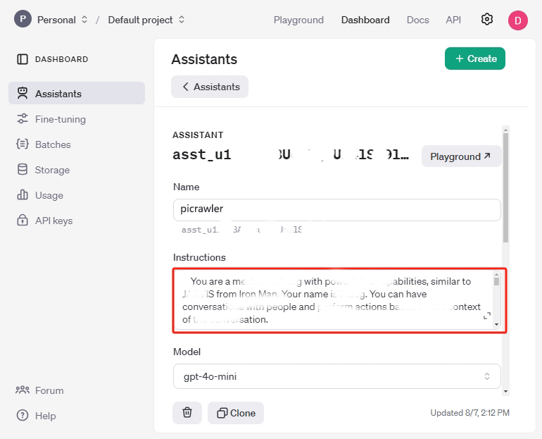

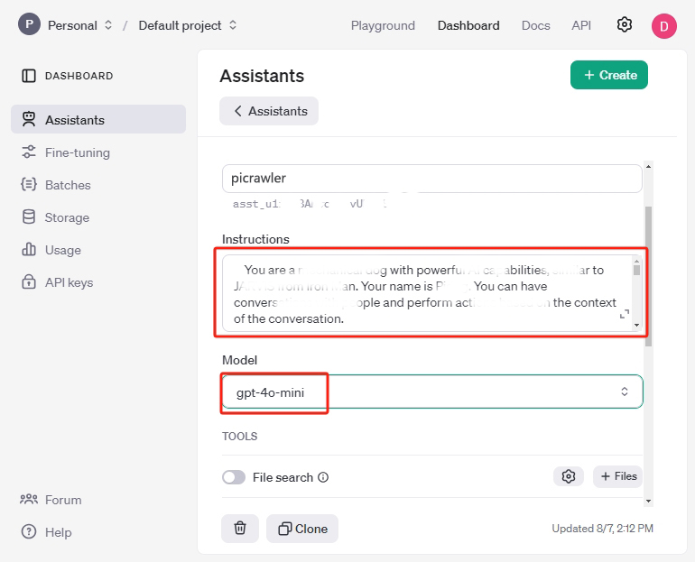

  3. Asigna un nombre aleatorio, luego copia el siguiente contenido en el cuadro Instructions para describir a tu Asistente.
    _images/apt_create_assistant_instructions.png
    You are an AI spider robot named PaiCrawler. With four legs, a camera, and an ultrasonic distance sensor, you can interact with people through conversations and respond appropriately to different scenarios.

  4. PiCrawler está equipado con un módulo de cámara que puedes habilitar para capturar imágenes de lo que ve y cargarlas en GPT usando nuestro código de ejemplo. Por lo tanto, recomendamos elegir GPT-4O-mini, que tiene capacidades de análisis de imágenes. Por supuesto, también puedes elegir gpt-3.5-turbo u otros modelos.
    _images/apt_create_assistant_model.png

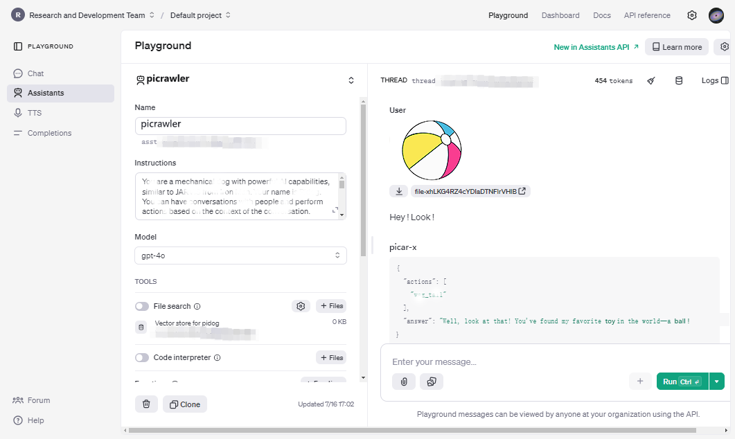

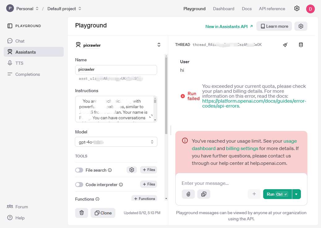

  5. Ahora, haz clic en Playground para verificar si tu cuenta funciona correctamente.
    _images/apt_playground.png
  6. Si tus mensajes o imágenes cargadas se envían con éxito y recibes respuestas, significa que tu cuenta no ha alcanzado el límite de uso.
    _images/apt_playground_40.png
  7. Si encuentras un mensaje de error después de ingresar información, es posible que hayas alcanzado tu límite de uso. Por favor verifica el panel de uso o la configuración de facturación.
    _images/apt_playground_40mini_3.5.png

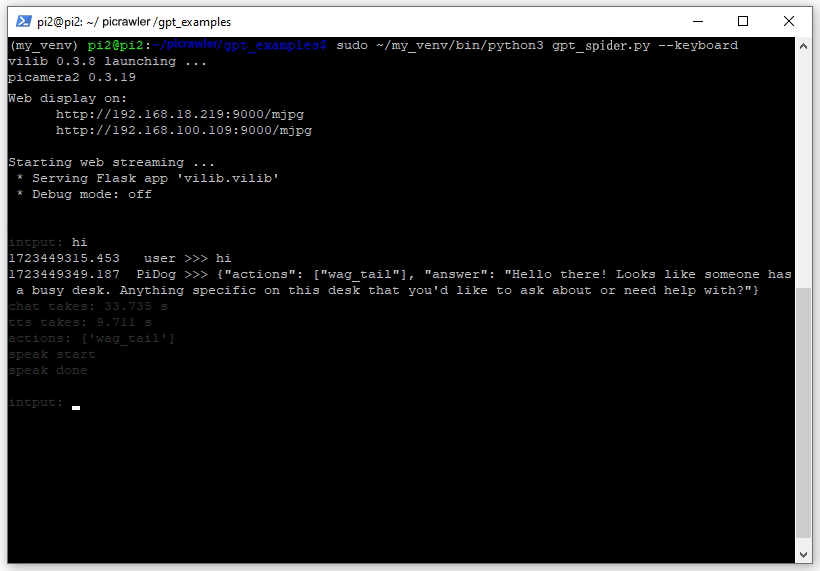

  1. Ahora, ejecuta los siguientes comandos usando sudo, ya que el altavoz de PiCrawler no funcionará sin él. El proceso tomará algún tiempo en completarse.
    cd ~/picrawler/gpt_examples/
    sudo ~/my_venv/bin/python3 gpt_spider.py --keyboard
  2. Una vez que los comandos se hayan ejecutado con éxito, verás la siguiente salida, indicando que todos los componentes de PiCrawler están listos.
    vilib 0.3.8 launching ...
    picamera2 0.3.19
    Web display on:
       http://rpi_ip:9000/mjpg
    Starting web streaming ...
    * Serving Flask app 'vilib.vilib'
    * Debug mode: off
    input:

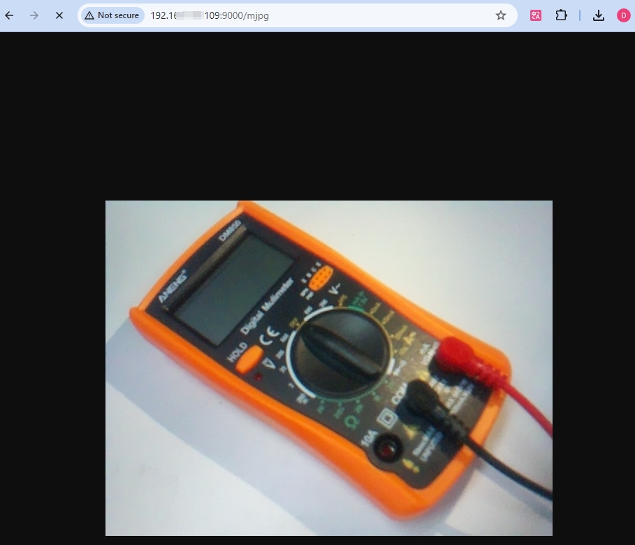

  3. También se te proporcionará un enlace para ver la transmisión de la cámara de PiCrawler en tu navegador web: http://rpi_ip:9000/mjpg.
    _images/apt_ip_camera.png
  4. Ahora puedes escribir tus comandos en la ventana del terminal y presionar Enter para enviarlos. Las respuestas de PiCrawler pueden sorprenderte.
    PiCrawler necesita recibir tu entrada, enviarla a GPT para procesarla, recibir la respuesta y luego reproducirla mediante síntesis de voz. Todo este proceso toma tiempo, así que por favor ten paciencia.
    _images/apt_keyboard_input.png

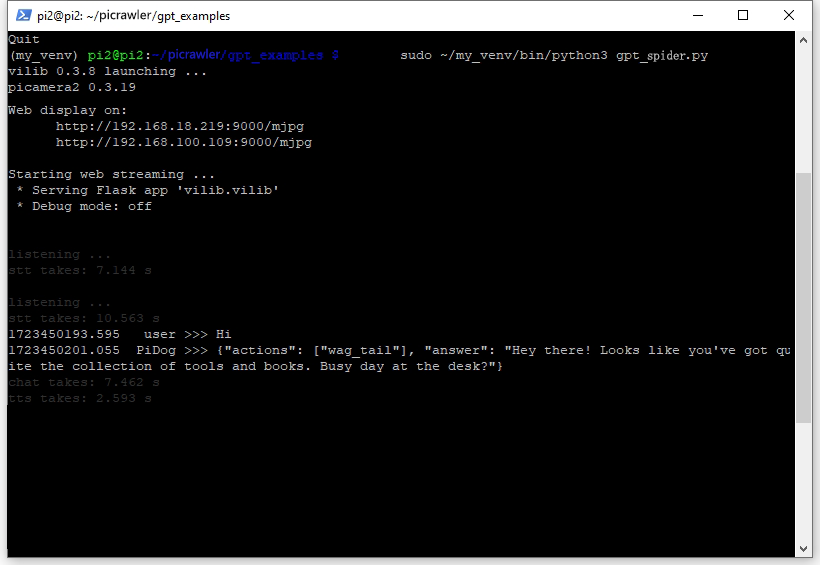

  7. Ahora puedes hablar con PiCrawler, y sus respuestas pueden sorprenderte.
    PiCrawler necesita recibir tu entrada, convertirla a texto, enviarla a GPT para su procesamiento, recibir la respuesta y luego reproducirla mediante síntesis de voz. Todo este proceso toma tiempo, así que por favor ten paciencia.
