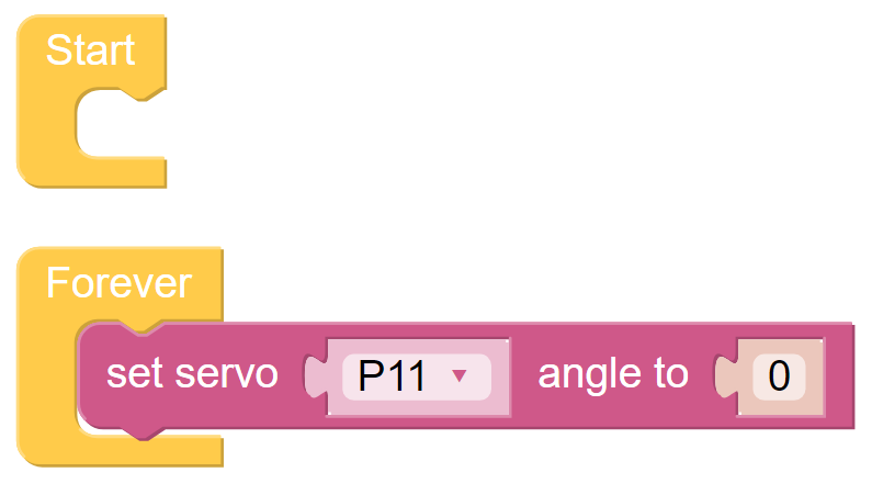

P1: Después de instalar Ezblock OS, ¿el servo no puede girar a 0°?
  1. Verifica si el cable del servo está conectado correctamente y si la alimentación del Robot HAT está encendida.
  2. Presiona el botón de reinicio.
  3. Si ya ejecutaste el programa en Ezblock Studio, el programa personalizado para P11 ya no estará disponible. Puedes consultar la imagen a continuación para escribir manualmente un programa en Ezblock Studio que configure el ángulo del servo a 0°.

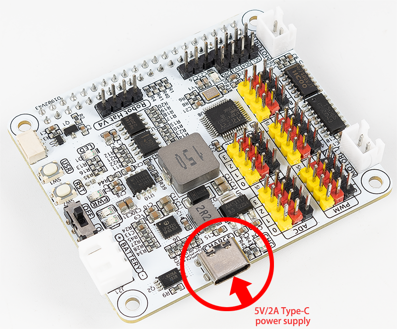

P5: Sobre el cargador de batería
Para cargar la batería, simplemente conecta una fuente de alimentación Type-C de 5V/2A al puerto de alimentación del Robot Hat. No es necesario encender el interruptor de alimentación del Robot Hat durante la carga. También puedes usar el dispositivo mientras cargas la batería.
_images/robot_hat_pic.png
Durante la carga, la energía de entrada es amplificada por el chip de carga para cargar la batería y, al mismo tiempo, alimentar el convertidor DC-DC para uso externo, con una potencia de carga de aproximadamente 10W. Si el consumo de energía externa se mantiene alto durante un período prolongado, la batería puede complementar el suministro de energía, de manera similar a usar un teléfono mientras se carga. Sin embargo, ten en cuenta la capacidad de la batería para evitar que se agote por completo durante el uso y la carga simultáneos.
