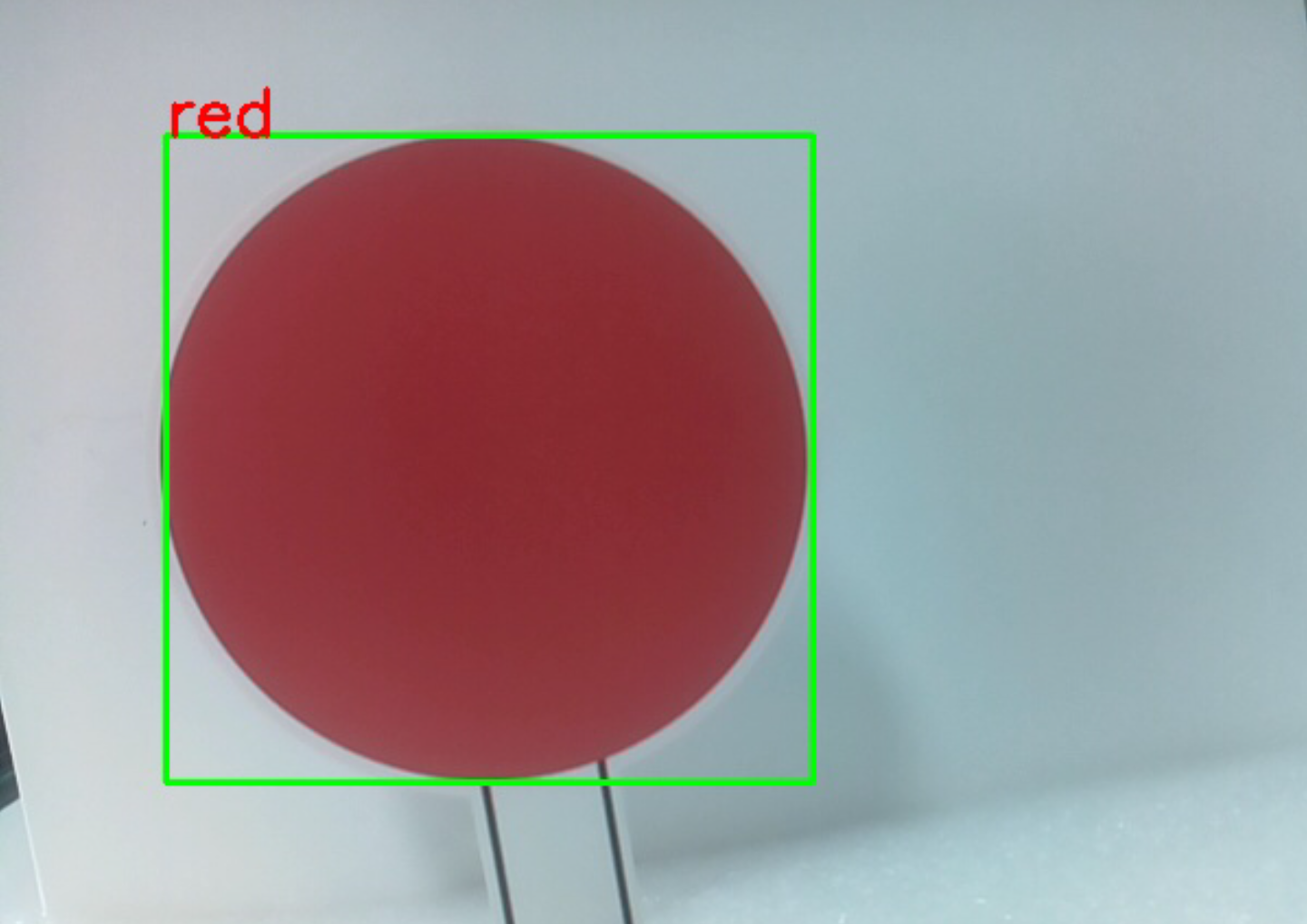

  • Farberkennung
    Wenn Sie eine Zahl zwischen 1~6 eingeben, wird eine der Farben „Rot, Orange, Gelb, Grün, Blau, Lila“ erkannt. Geben Sie 0 ein, um die Farberkennung auszuschalten.
    ../_images/DTC2.png
    Sie können die PDF-Farbkarten für die Farberkennung herunterladen und ausdrucken.

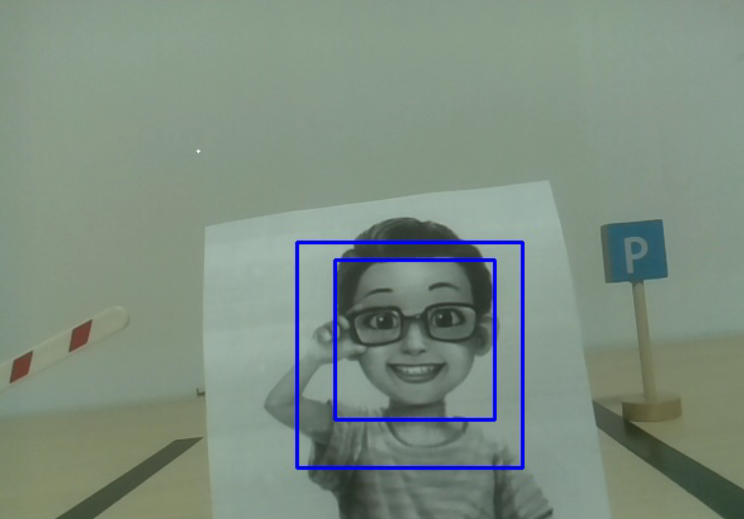

  • Gesichtserkennung
    Geben Sie f ein, um die Gesichtserkennung zu aktivieren.
    ../_images/DTC5.png

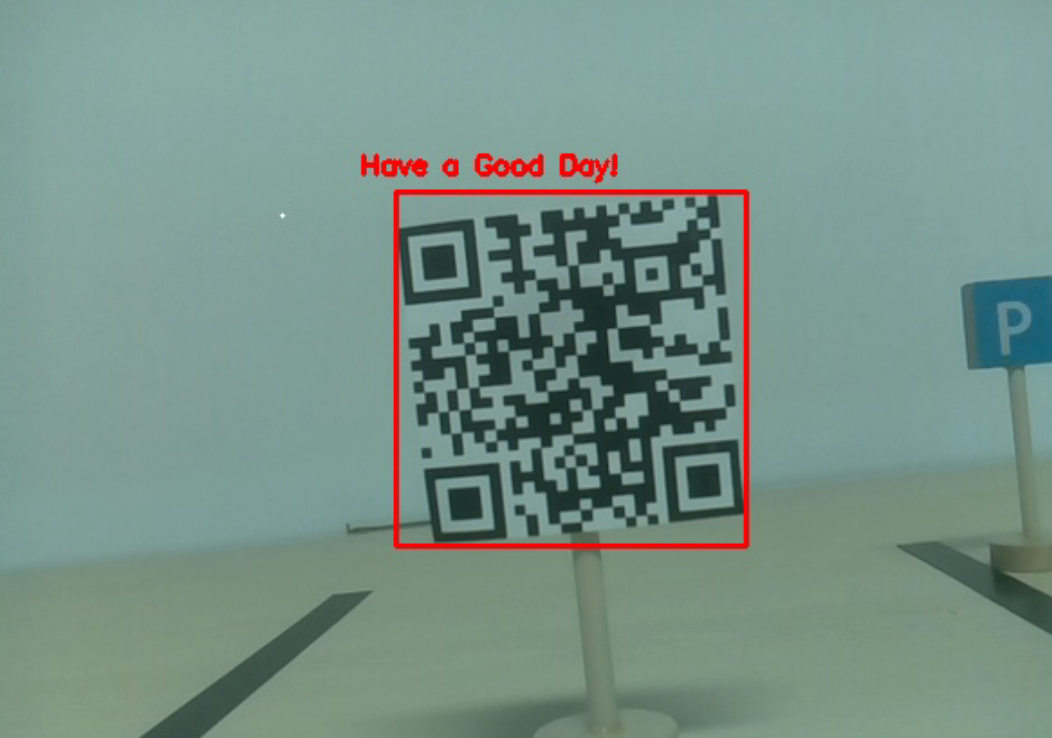

  • QR-Code-Erkennung
    Geben Sie r ein, um die QR-Code-Erkennung zu aktivieren. Bevor der QR-Code erkannt wird, können keine weiteren Aktionen ausgeführt werden. Die Decodierungsinformationen des QR-Codes werden im Terminal angezeigt.
    ../_images/DTC4.png
