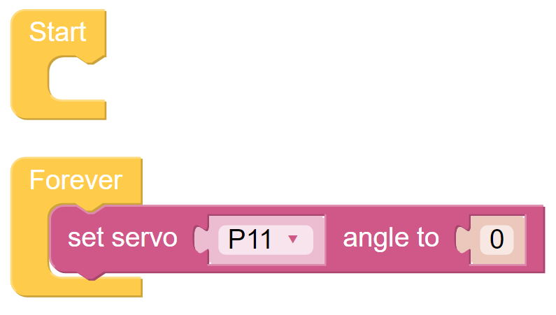

F1: Nach der Installation von Ezblock OS kann sich der Servo nicht auf 0° einstellen?
  1. Überprüfen Sie, ob das Servokabel ordnungsgemäß angeschlossen ist und ob die Stromversorgung des Robot HAT eingeschaltet ist.
  2. Drücken Sie die Reset-Taste.
  3. Falls Sie bereits ein Programm in Ezblock Studio ausgeführt haben, ist das benutzerdefinierte Programm für P11 nicht mehr verfügbar. Sie können das untenstehende Bild verwenden, um in Ezblock Studio ein eigenes Programm zu schreiben, das den Servowinkel auf 0 einstellt.
