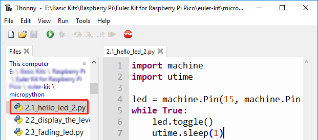

  1. Apri il codice.
    Ad esempio, 2.1_hello_led.py.
    Se fai doppio clic su di esso, si aprirà una nuova finestra a destra. Puoi aprire più codici contemporaneamente.
    open_code

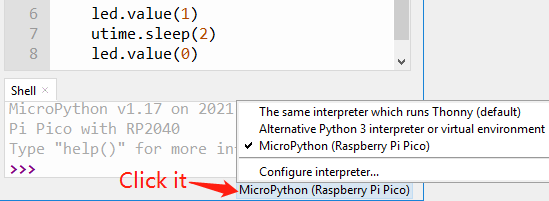

  2. Seleziona l’interprete corretto
    Utilizza un cavo micro USB per collegare il Pico W al computer e seleziona l’interprete «MicroPython (Raspberry Pi Pico)».
    sec_inter

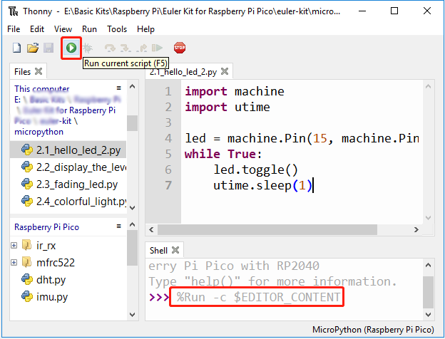

  3. Esegui il codice
    Per eseguire lo script, clicca sul pulsante Run current script o premi F5.
    run_it
    Se il codice contiene informazioni da stampare, appariranno nella Shell; altrimenti, verrà visualizzata solo la seguente informazione.
    Clicca su View -> Edit per aprire la finestra della Shell se non appare nel tuo Thonny.
    MicroPython vx.xx on xxxx-xx-xx; Raspberry Pi Pico W  With RP2040
    Type "help()" for more information.
    >>> %Run -c $EDITOR_CONTENT
    • La prima riga mostra la versione di MicroPython, la data e le informazioni del tuo dispositivo.
    • La seconda riga ti invita a digitare «help()» per ottenere assistenza.
    • La terza riga è un comando di Thonny che indica all’interprete MicroPython sul tuo Pico W di eseguire il contenuto dell’area script - «EDITOR_CONTENT».
    • Se ci sono messaggi dopo la terza riga, di solito sono messaggi che hai detto a MicroPython di stampare o messaggi di errore del codice.

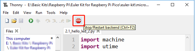

  4. Interrompi l’esecuzione
    stop_it
    Per interrompere il codice in esecuzione, clicca sul pulsante Stop/Restart backend. Il comando %RUN -c $EDITOR_CONTENT scomparirà dopo l’interruzione.

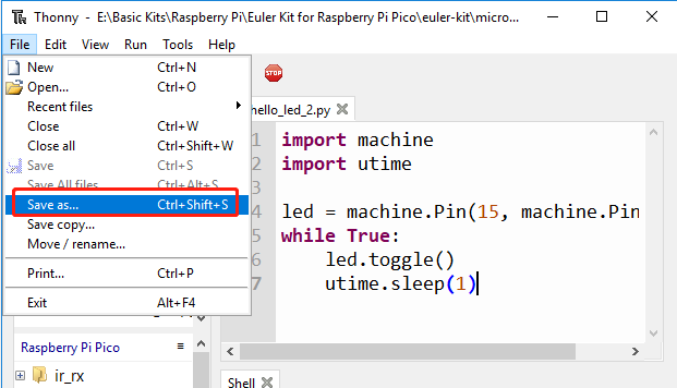

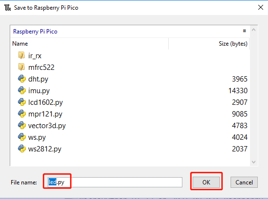

  5. Salva o salva con nome
    Puoi salvare le modifiche apportate all’esempio aperto premendo Ctrl+S o cliccando sul pulsante Save in Thonny.
    Il codice può essere salvato come un file separato all’interno del Raspberry Pi Pico W cliccando su File -> Save As.
    save_as
    Seleziona Raspberry Pi Pico.
    sec_pico
    Poi clicca OK dopo aver inserito il nome del file e l’estensione .py. Sul drive del Raspberry Pi Pico W, vedrai il file salvato.
    sec_name
    Indipendentemente dal nome che dai al tuo codice, è meglio descrivere il tipo di codice, evitando nomi senza senso come abc.py. Quando salvi il codice come main.py, verrà eseguito automaticamente all’accensione.

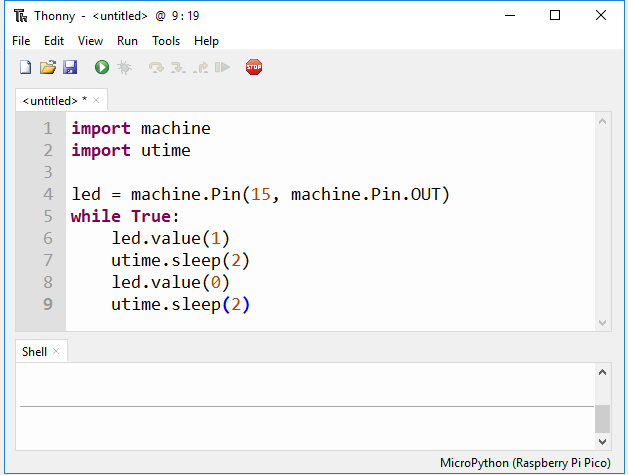

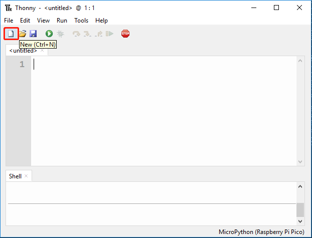

  1. Crea un nuovo file
    Apri Thonny IDE, clicca sul pulsante New per creare un nuovo file vuoto.
    new_file
  2. Copia il codice
    Copia il codice dal progetto a Thonny IDE.
    copy_file
  3. Seleziona l’interprete corretto
    Collega il Pico W al tuo computer con un cavo micro USB e seleziona l’interprete «MicroPython (Raspberry Pi Pico)» nell’angolo in basso a destra.
    sec_inter

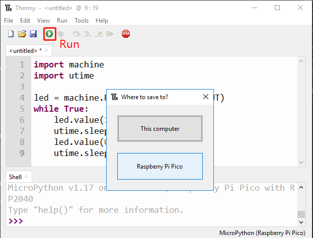

  4. Esegui e salva il codice
    Devi cliccare su Run Current Script o semplicemente premere F5 per eseguirlo. Se il tuo codice non è stato salvato, apparirà una finestra che chiederà di salvare su Questo computer o Raspberry Pi Pico.
    where_save
    Thonny salva il tuo programma sul Raspberry Pi Pico W quando glielo dici, quindi se scolleghi il Pico W e lo colleghi al computer di qualcun altro, il tuo programma rimane intatto.
    Clicca OK dopo aver selezionato la posizione, dato il nome al file e aggiunto l’estensione .py.
    sec_name

  5. Interrompi l’esecuzione
    stop_it
