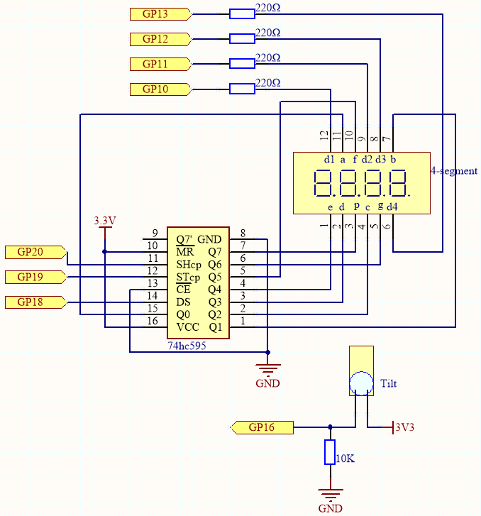

Schema
sch_10_second
  • Questo circuito è basato su 5.3 Contatore di Tempo con l’aggiunta di un interruttore a inclinazione.
  • GP16 è alto quando l’interruttore è in posizione verticale; basso quando è inclinato.
