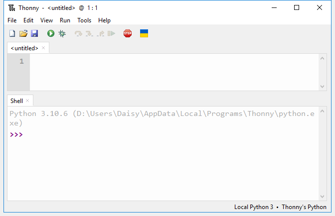

  1. Abre Thonny IDE.

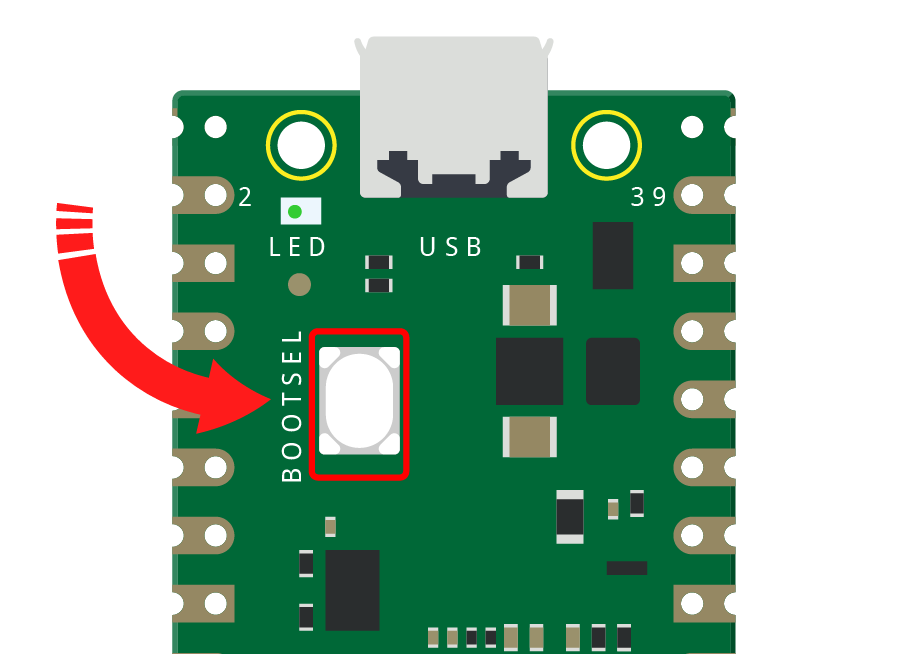

  2. Mantén presionado el botón BOOTSEL y conecta el Pico a la computadora mediante un cable Micro USB. Suelta el botón BOOTSEL una vez que tu Pico se monte como un Dispositivo de Almacenamiento Masivo llamado RPI-RP2.

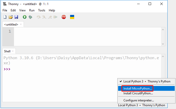

  3. En la esquina inferior derecha, haz clic en el botón de selección del intérprete y selecciona Instalar Micropython.
    Si tu versión de Thonny no tiene esta opción, por favor actualiza a la última versión.

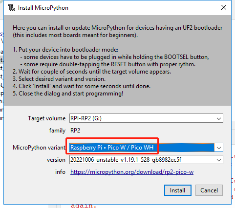

  4. En el campo Target volume, aparecerá automáticamente el volumen del Pico que acabas de conectar, y en Micropython variant, selecciona Raspberry Pi.Pico W/Pico WH.

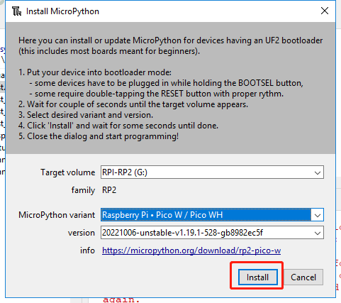

  5. Haz clic en el botón Install, espera a que la instalación se complete y luego cierra esta página.
    ../../_images/set_pico4.png
