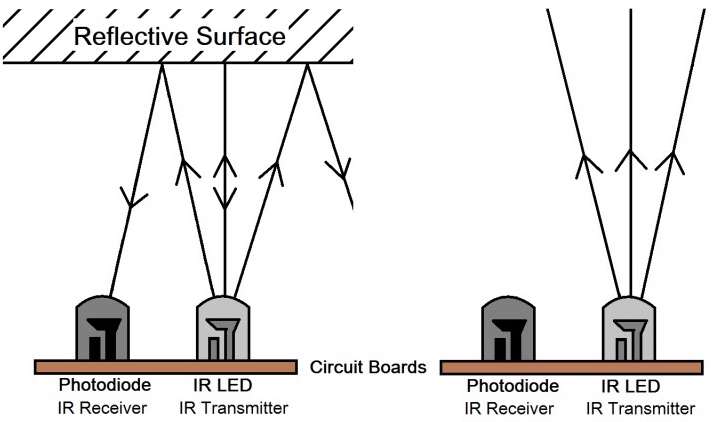

工作原理——隐形手电筒:
把这个模块想象成拥有一个隐形手电筒和一副特殊眼镜:
../_images/ir_receive2.png
  1. 发射器发出红外光(肉眼不可见)
  2. 当光线遇到障碍物时,会反射回来
  3. 接收器”看到”反射回来的光
  4. 模块发送信号:”前方有障碍物!”

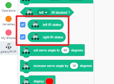

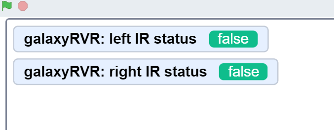

  3. 在 GalaxyRVR 分类中找到”左侧红外状态”和”右侧红外状态”积木块,并勾选其复选框。
    ../_images/4_ir_statusblock.png
  4. 传感器数值现在将显示在舞台上。
    ../_images/4_ir_statusvalue.png
  5. 在每个红外传感器附近挥动你的手,观察数值的变化!
数值含义:
  • True(真) = 检测到障碍物
  • False(假) = 路径通畅
现在你已经准备好了解你的火星车能”看到”什么了!

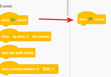

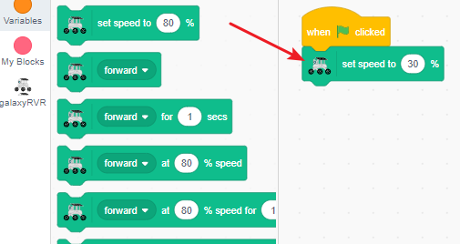

  2. 以绿旗积木块开始程序。
    ../_images/4_ir_start.png
  3. 将安全速度设置为30%,便于测试和调试。

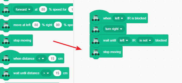

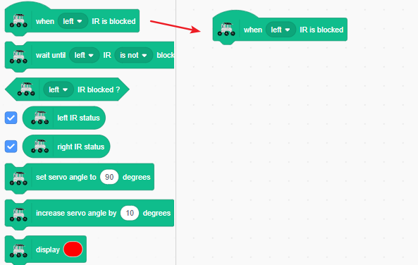

  4. 找到 当左侧红外被遮挡 积木块,用于左侧传感器检测。
    ../_images/4_ir_when_blocked.png

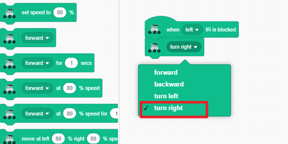

  5. 当左侧传感器检测到障碍物时,让火星车右转。
    ../_images/4_ir_turn_right.png

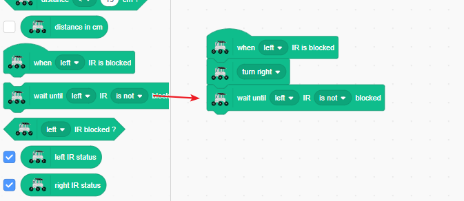

  6. 持续右转,直到左侧不再检测到障碍物。
    ../_images/4_ir_wait_until.png
  7. 路径通畅后停止移动。
    ../_images/4_ir_stop.png

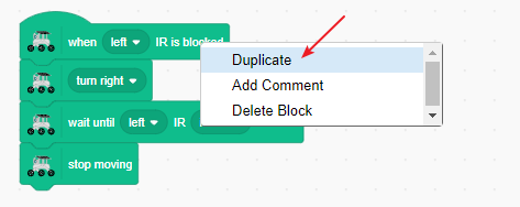

  9. 长按积木块,从菜单中选择”复制”来复制代码。
    ../_images/4_ir_duplicate.png

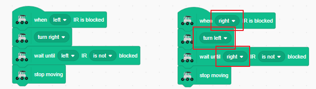

  10. 在复制的代码中,交换左右两侧,使其处理右侧障碍物。
    ../_images/4_ir_left_right.png

与红外模块相关的积木块
  • 当左侧红外传感器检测到障碍物时触发的事件积木块
    • 在下拉菜单中将”左”改为”右”
    ../_images/ir_when.png
  • 暂停程序,直到左侧红外传感器不再检测到障碍物
    • 将”左”改为”右”以用于另一个传感器
    • 将”未检测到”改为”检测到”以使用相反条件
    ../_images/ir_wait_until.png
  • 条件积木块,如果左侧红外传感器检测到障碍物则返回真(TRUE)
    • 非常适合与 if 语句搭配使用
    ../_images/ir_condition.png
