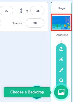

  • 使用 选择一个背景 按钮选择 Underwater 背景。
    ../../_images/fish_choose_backdrop.png

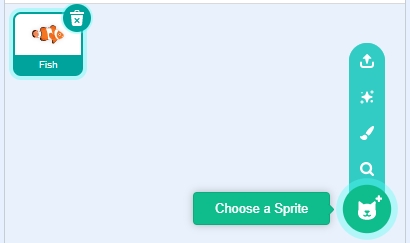

  • 删除原始精灵,然后选择 Fish 精灵。
    ../../_images/fish_choose_fish.png

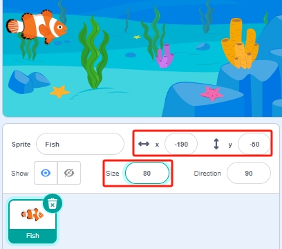

  • 调整 Fish 精灵的大小和位置。
    ../../_images/fish_set_fish.png

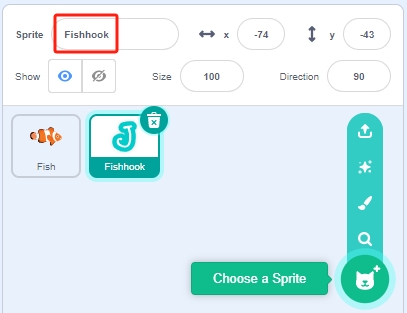

  • 通过 选择一个精灵 添加 Glow-J 精灵,并将其重命名为 “Fishhook”。
    ../../_images/fish_choose_j.png

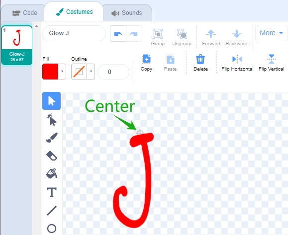

  • 进入 Glow-J 精灵的 ** 造型** 页面,将其重命名为 Fishhook ,选择内部白色的 ‘J’,并将其颜色改为红色。
    ../../_images/fish_set_j1.png
  • 移除外部青色填充并减小其宽度。确保鱼钩的顶部与中心点对齐。
    ../../_images/fish_set_j2.png

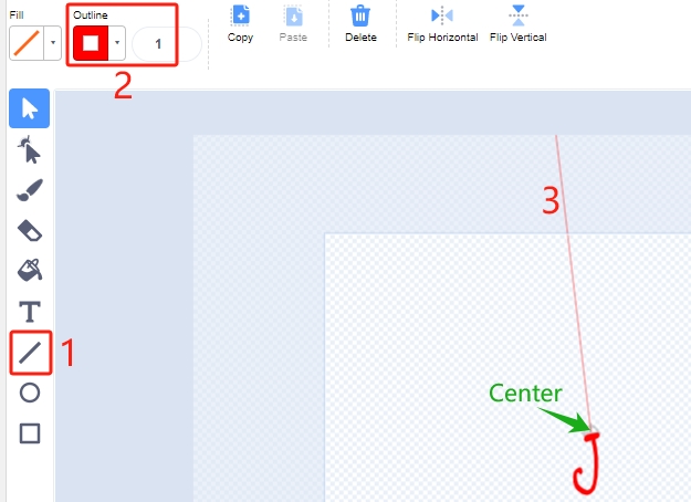

  • 使用 线段工具 从中心点向上画一条线,延伸出舞台。
    ../../_images/fish_set_j3.png

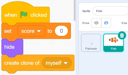

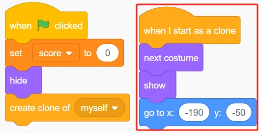

  • 创建一个变量 score 来存储钓到的鱼的数量,隐藏此精灵并克隆它。
    ../../_images/fish_script_fish1.png
  • 显示 Fish 精灵的克隆体,切换其造型,并设置初始位置。
    ../../_images/fish_script_fish2.png

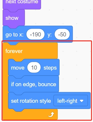

  • 使 Fish 精灵的克隆体能够在舞台上左右移动,并在碰到舞台边缘时反弹。
    ../../_images/fish_script_fish3.png

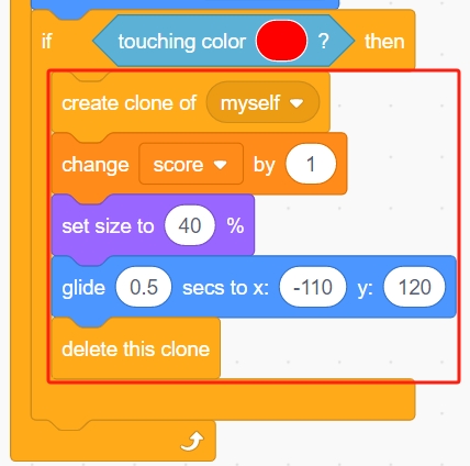

  • 如果 Fish 精灵的克隆体在钓鱼状态下(当鱼钩变为红色时)碰到 ** 鱼钩** 精灵。
    ../../_images/fish_script_fish4.png
  • 将分数(变量 score)增加 1,显示得分动画(缩小 40%,快速移动到记分板位置并消失)。同时,生成一条新鱼(一个新的 Fish 精灵克隆体)并继续游戏。

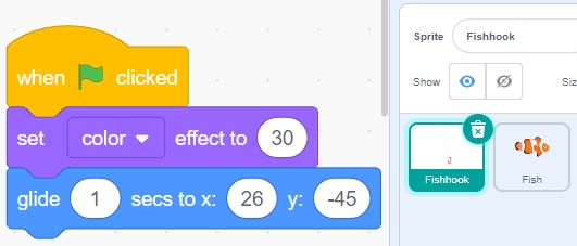

  • 当绿旗被点击时,将精灵的颜色特效设置为 30(黄色),并设置其初始位置。
    ../../_images/fish_script_hook1.png

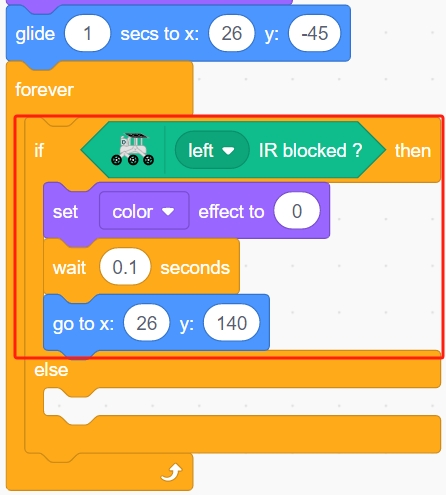

  • 当你的手遮挡左侧红外模块时,将颜色特效设置为 0(红色,进入钓鱼状态),等待 0.1 秒,然后将 鱼钩 精灵移动到舞台顶部。
    ../../_images/fish_script_hook2.png

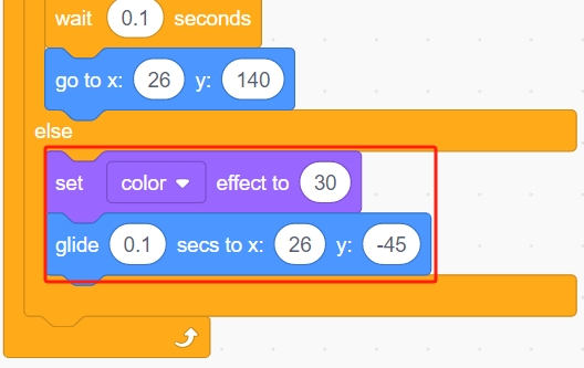

  • 移开手后,让 鱼钩 返回其初始位置。
    ../../_images/fish_script_hook3.png
