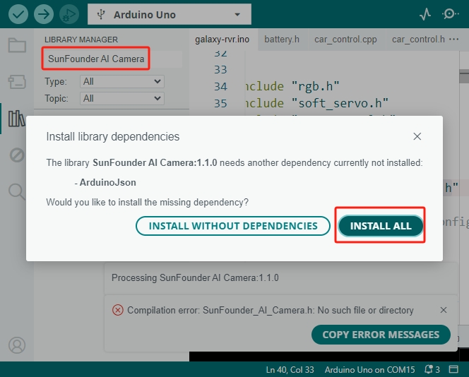

6. 编译错误:SoftPWM.hSunFounder_AI_Camera.h:No such file or directory?
如果您看到”编译错误:SoftPWM.h:No such file or directory”提示,说明您尚未安装 SoftPWM 库。
请按图示安装所需的两个库:SoftPWMSunFounder AI Camera
对于 SunFounder AI Camera 库,您需要选择”INSTALL ALL”以同时安装所需的 ArduinoJson 依赖。

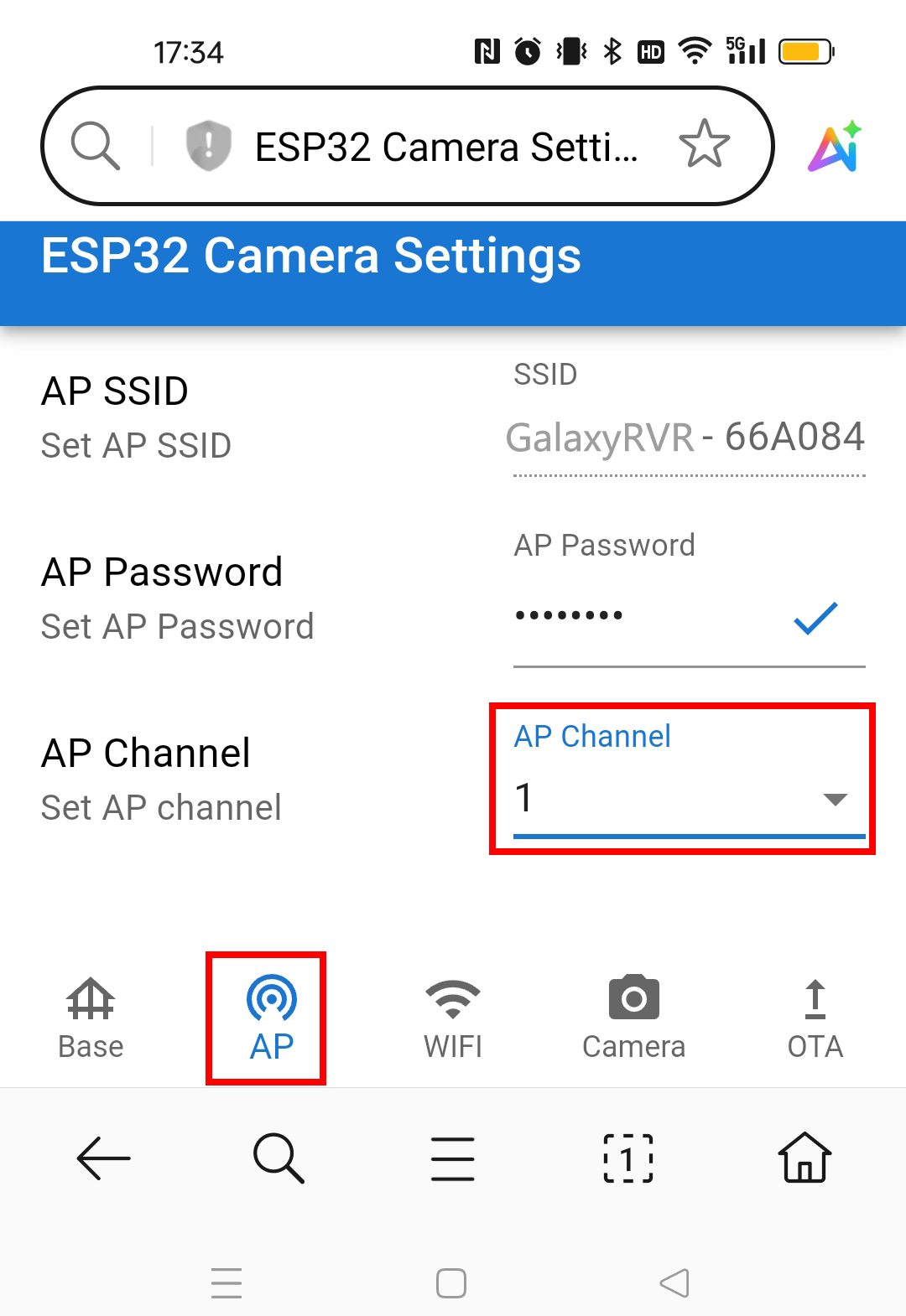

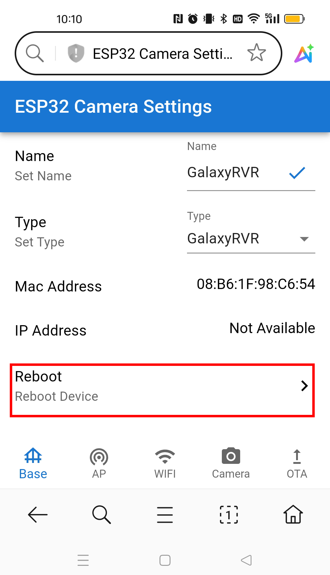

8. 如何更改 Wi-Fi 频道?
2.4GHz Wi-Fi 频段的频道范围为 1 到 13。ESP32 支持频道 1 到 11。同一频道上的其他设备可能造成干扰,导致连接问题。为解决此问题,您可以尝试更改频道。默认情况下,频道设置为 1。选择新频道时,建议每次跳过 1-2 个频道。例如,如果当前频道为 1,请先尝试频道 3,如果信号仍然不佳,再继续尝试频道 5。
  1. 打开 GalaxyRVR 电源。要激活 ESP32 CAM,请将模式开关拨到 Run 位置,然后按下 reset 按钮重启 R3 板。
  2. 将您的移动设备连接到 GalaxyRVR 的 WiFi 网络。
    • 网络名称(SSID)为 GalaxyRVR,密码为 12345678
    • 如果看到提示”无互联网访问”,请选择 “保持连接” 选项。
      _images/camera_lan.png

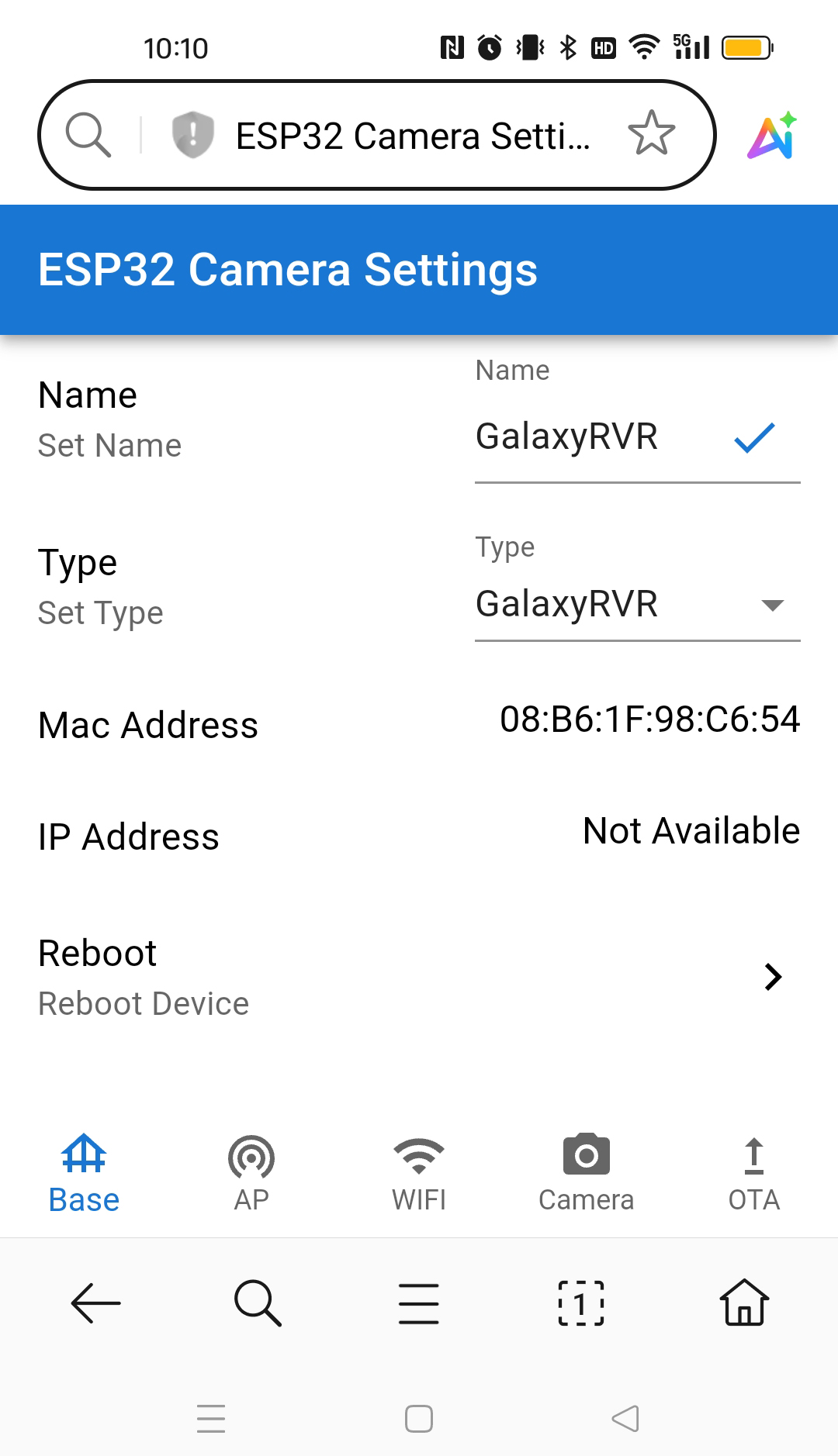

  3. 在移动设备上打开网页浏览器,访问地址 http://192.168.4.1。这将进入 ESP32-CAM 固件更新门户。
    _images/firmware_access.jpg
  4. AP 页面下,选择一个不同的频道。
    • 默认频道为 1。选择新频道时,每次跳过 1-2 个频道(例如,从频道 1 到 3,如有需要再到 5)。
    _images/fap_ap_channel.jpg
  5. 返回到 Base 页面,点击 Reboot 按钮重启 GalaxyRVR。GalaxyRVR 现在即可正常运行。
    _images/faq_firmware_reboot.png

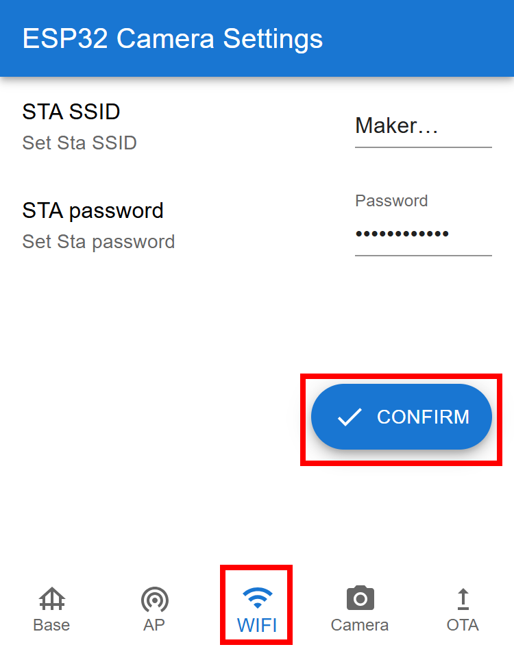

  4. WiFi 页面下,输入您的家庭 WiFi 网络名称(SSID)和密码。
    _images/faq_wifi.png
  5. 点击 CONFIRM 按钮。
    • GalaxyRVR 将尝试连接到您的家庭 Wi-Fi。
    • 如果连接成功,旋转图标将停止并显示对勾标记。

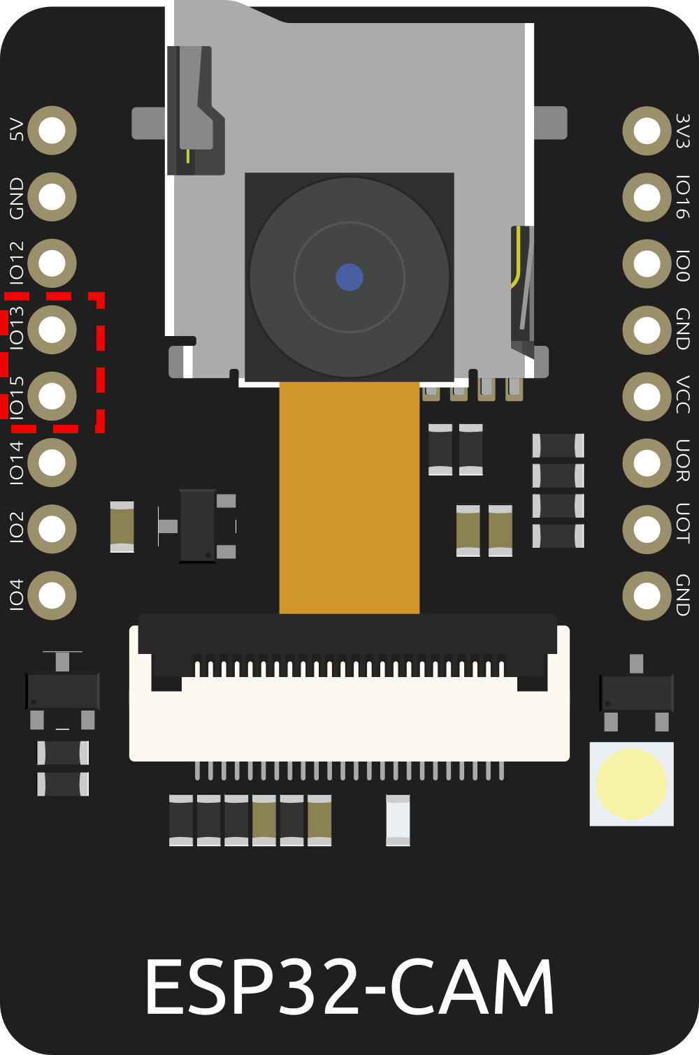

要解决此问题,您需要通过清除存储的数据将 ESP32 CAM 恢复出厂设置。此操作通过短接 ESP32 CAM 上的 IO13IO15 引脚完成:
  1. 关闭 GalaxyRVR 的电源开关。
  2. 找到 ESP32 CAM 模块上的 IO13IO15 引脚。
    _images/esp32cam_io1315.png
  3. 使用跳线或镊子将 IO13IO15 引脚短接(连接)在一起。

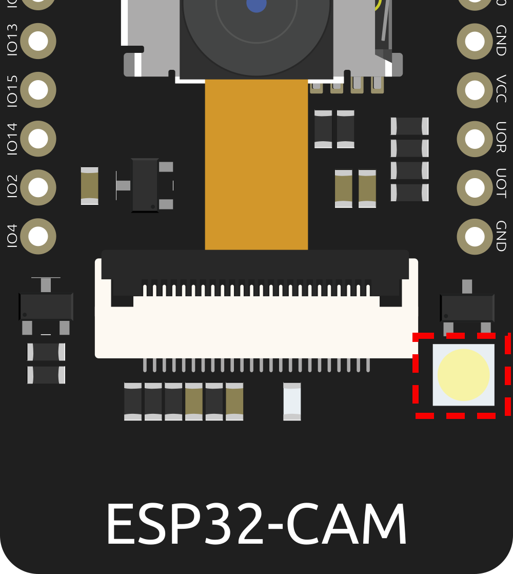

  5. 观察 ESP32 CAM LED——当它**快速闪烁两次**时,移除跳线。
