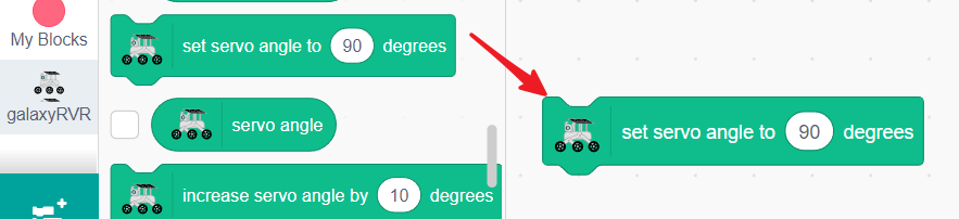

  3. 拖出一个 将舵机角度设置为 90 积木块。点击它,让火星车面向前方。
    ../_images/10_servo_set_angle.png

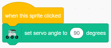

  2. 创建一个复位按钮——拖出一个 当此精灵被点击 积木块。
    ../_images/10_servo_when_click.png
  3. 添加 将舵机角度设置为 90 让摄像头再次面向前方。
    ../_images/10_servo_when_90.png

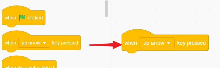

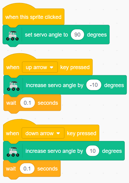

  4. 添加上/下控制——拖出 当按下上箭头键当按下下箭头键 积木块。
    ../_images/10_servo_when_up.png

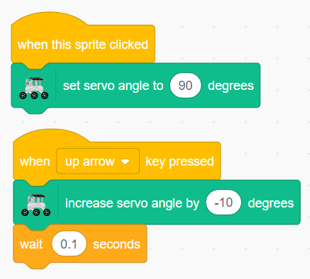

  5. 编程让上箭头减小角度(向上看)。
    ../_images/10_servo_when_up2.png
  6. 编程让下箭头增大角度(向下看)。
    ../_images/10_servo_when_down.png
