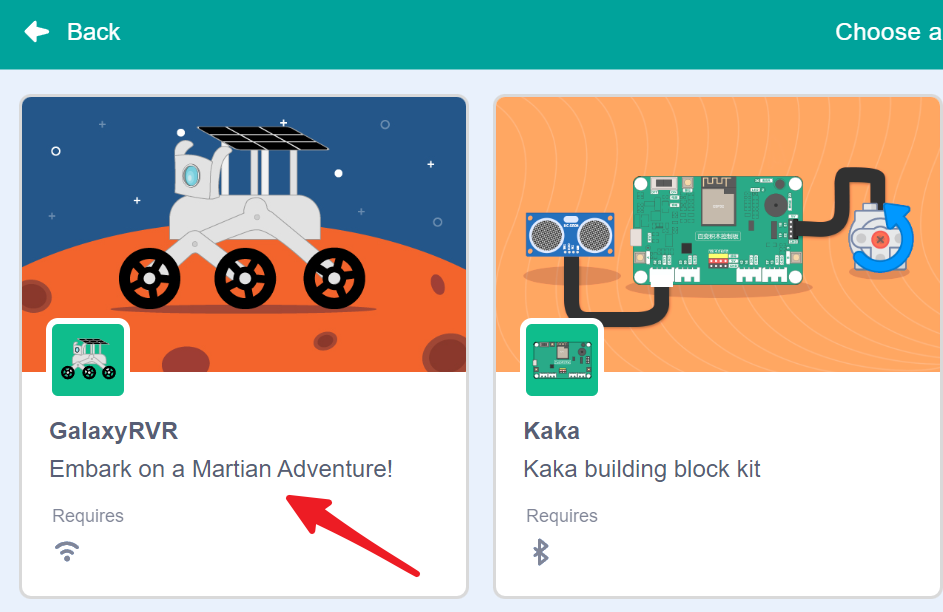

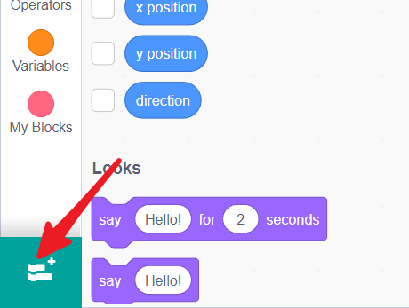

  4. 在应用中选择并加载 GalaxyRVR 扩展。
    ../_images/connet_app_05.png

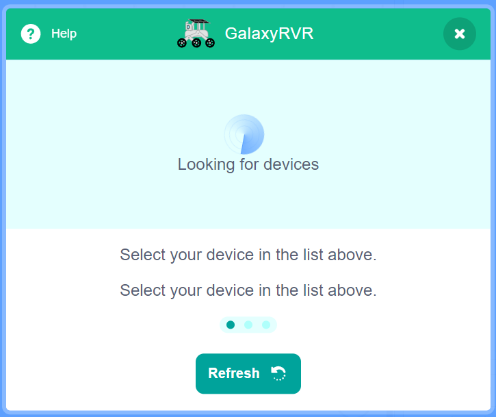

  5. 应用将自动扫描并搜索可用的 GalaxyRVR 设备。
    ../_images/connet_app_06.png

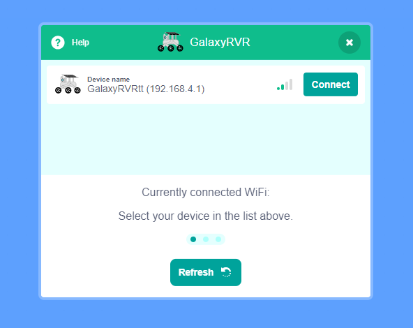

  6. 从列表中选择你的 GalaxyRVR 进行连接。
    ../_images/reconnect_2.png
    备注
    连接状态由 GalaxyRVR 的 LED 灯指示:
    • 闪烁紫色 :正在搜索连接
    • 灯灭 :连接成功,准备就绪

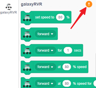

如果你关闭了弹出窗口,也可以通过点击 GalaxyRVR 分类中的此按钮重新连接。
../_images/reconnect_1.png
找到你的 GalaxyRVR 并点击连接。

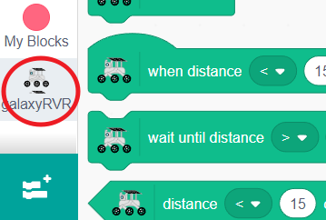

  1. 在编码界面中,找到包含所有火星车控制积木块的专用 GalaxyRVR 分类。
    ../_images/3_rvr_catego.png

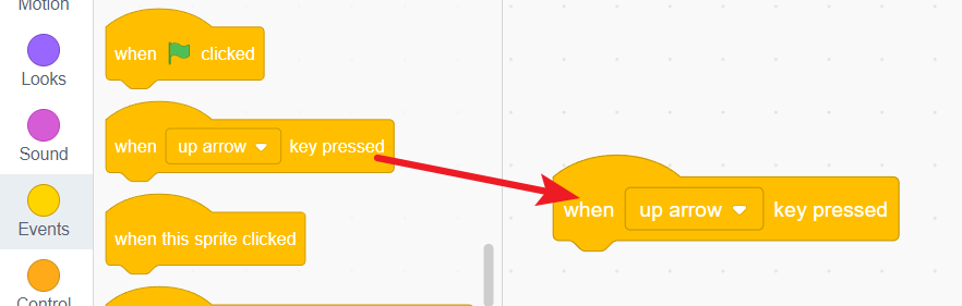

  2. 虽然我们通常使用绿旗来启动程序,但也有其他方式触发操作。在事件分类中找到 当按下上箭头键 积木块——它会在你按下该键时执行代码。
    ../_images/3_rvr_when_arrow.png
  3. 创建四个事件积木块——每个箭头方向对应一个(上、下、左、右)。这将构成火星车控制系统的基础。
    ../_images/3_rvr_4_arrow.png

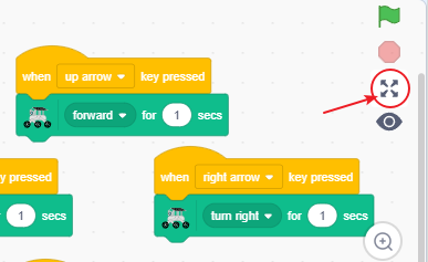

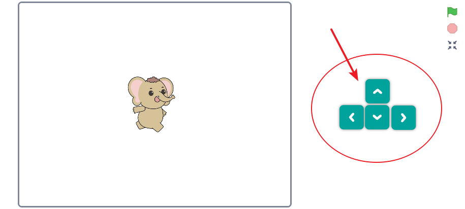

  5. 点击舞台展开按钮,进入全控制模式。
    ../_images/3_rvr_stage.png
  6. 你现在将看到一个放大的舞台,带有虚拟方向键。按下这些键,你将实时直接控制你的 GalaxyRVR 的移动!
    ../_images/3_rvr_stage2.png
