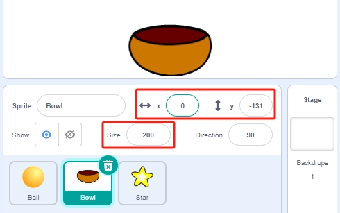

  • Bowl 精灵放置在舞台中央底部并增大其大小。
    ../../_images/ball_set_bowl.png

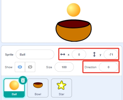

  • Ball 精灵直接放在 Bowl 精灵的上方,设置其方向为 0 以允许垂直移动。
    ../../_images/ball_set_ball.png

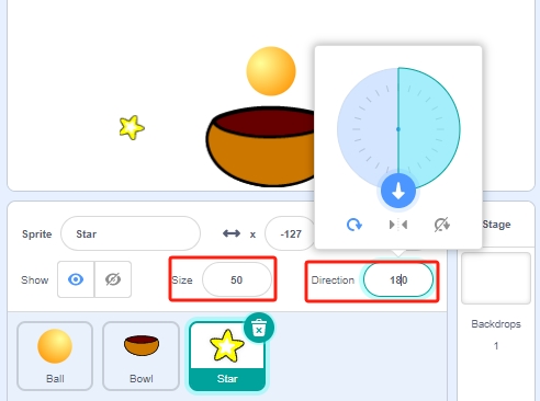

  • 调整 Star 精灵的大小,并将其方向设置为 180 以确保其向下掉落。如果需要,也可以改为其他角度。
    ../../_images/ball_set_star.png

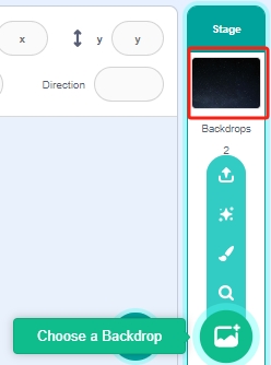

  • 添加 Stars 背景以增加氛围感。
    ../../_images/ball_select_backdrop.png

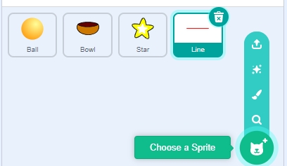

2. 绘制一个 线条 精灵
  • 现在添加一个 Line 精灵。
    ../../_images/ball_select_line.png

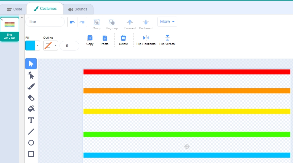

  • 进入 Line 精灵的 ** 造型** 页面。
    ../../_images/ball_open_cos.png
  • 稍微减小画布上红色线条的宽度,将其复制四份,并对齐这些线条。
    ../../_images/ball_copy_line.png

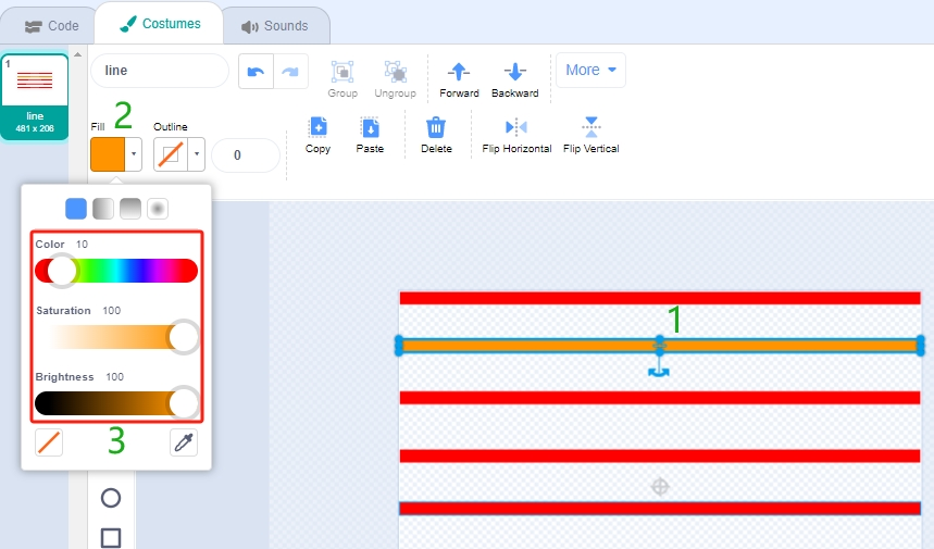

  • 为每条线条涂上不同的颜色。选择一条线条,使用 填充 工具,选择一种颜色。
    ../../_images/ball_set_bk_color.png
  • 使用此方法为所有线条上色。
    ../../_images/ball_select_line_color.png

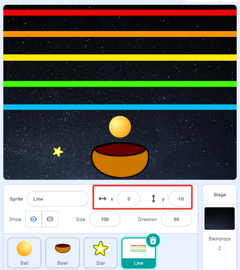

  • 返回 代码 页面,将 Line 精灵放置在舞台顶部。
    ../../_images/ball_line_position.png

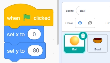

  • 当绿旗被点击时,设置 Ball 精灵的初始位置。
    ../../_images/ball_script_ball1.png

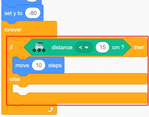

  • 使用 [如果那么否则] 积木块检查距离是否小于 15。如果为真,将 Ball 精灵向上移动 10 步,因为其方向设置为 0。
    ../../_images/ball_script_ball3.png

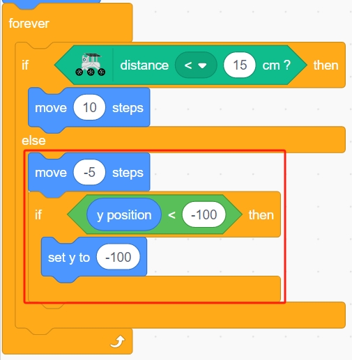

  • 否则,让 Ball 精灵下落,将其 Y 坐标限制在最小 -100,可根据需要调整,使其看起来像是落在 Bowl 精灵上。
    ../../_images/ball_script_ball4.png

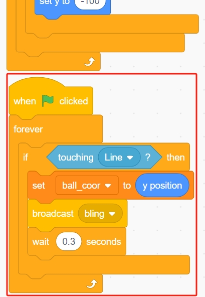

  • 编写交互脚本,当 Ball 精灵碰到 Line 精灵时,将其 Y 位置记录到变量 ball_coor 中,并广播一个 bling 消息。
    ../../_images/ball_script_ball5.png

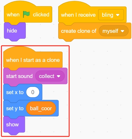

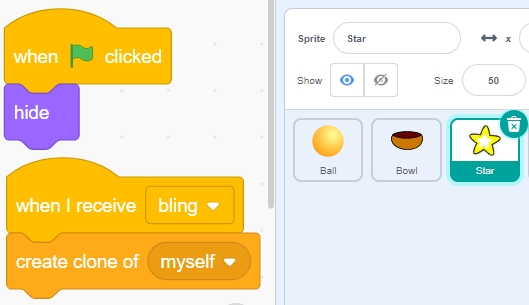

  • 当绿旗被点击时,初始隐藏 Star 精灵。收到 Bling 消息后,克隆 Star 精灵。
    ../../_images/ball_script_star1.png
  • 设置克隆体的位置和音效,使其与 Ball 精灵的位置同步。
    ../../_images/ball_script_star2.png

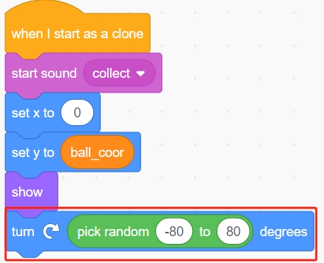

  • 让它在 -80 到 80 度之间随机旋转。
    ../../_images/ball_script_star3.png

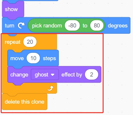

  • 根据需要调整 Star 精灵的外观和行为,以增强视觉效果。
    ../../_images/ball_script_star4.png
