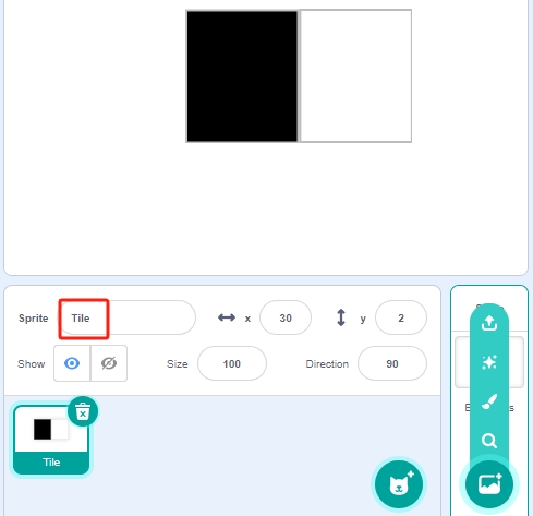

  • 返回 代码 页面,将精灵名称设置为 Tile
    ../../_images/tile_paint_tile7.png

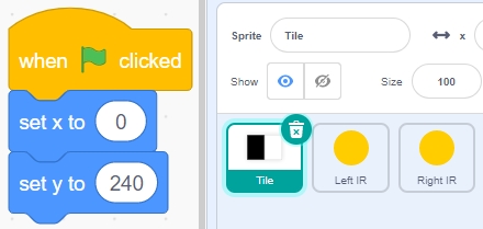

  • 首先,设置 Tile 精灵的初始位置,使其位于舞台顶部。
    ../../_images/tile_script_tile1.png

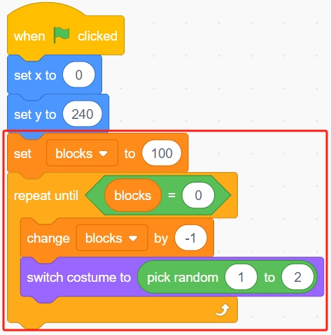

  • 创建一个变量 blocks 并赋予其初始值,以确定 Tile 精灵出现的次数。使用 [重复执行直到] 积木块使变量 blocks 逐渐减少,直到 blocks 为 0。在此期间,让精灵 Tile 随机切换造型。点击绿旗后,你将看到舞台上的 Tile 精灵快速切换造型。
    ../../_images/tile_script_tile2.png

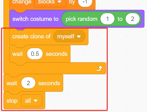

  • 在变量 blocks 减少的同时创建 Tile 精灵的克隆体,当 blocks 为 0 时停止脚本运行。这里使用了两个 [等待 () 秒] 积木块,第一个用于限制 Tile 克隆体之间的间隔,第二个是让变量 blocks 减少到 0 时不会立即停止程序,给最后一个方块精灵足够的时间移动。
    ../../_images/tile_script_tile3.png

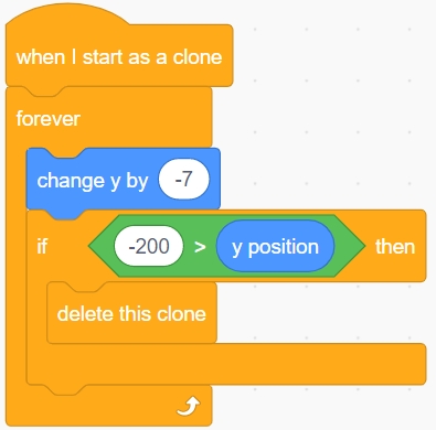

  • 现在为 Tile 精灵的克隆体编写脚本,使其缓慢向下移动,并在到达舞台底部时删除。y 坐标的变化影响下落速度,数值越大,下落速度越快。
    ../../_images/tile_script_tile4.png

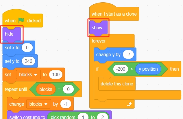

  • 隐藏本体,显示克隆体。
    ../../_images/tile_script_tile5.png

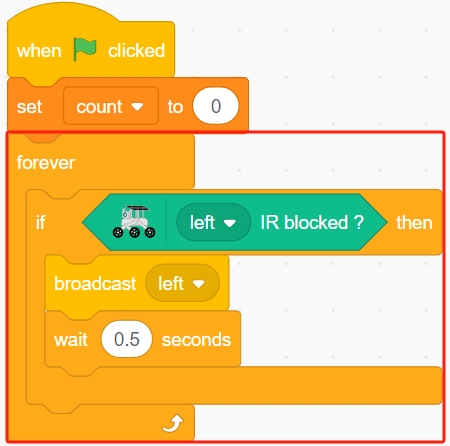

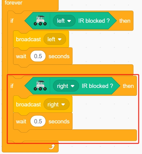

  • 如果左侧红外避障模块感应到你的手,广播一条消息 - left
    ../../_images/tile_script_backdrop1.png
  • 如果右侧红外避障模块感应到你的手,广播一条消息 - right
    ../../_images/tile_script_backdrop2.png

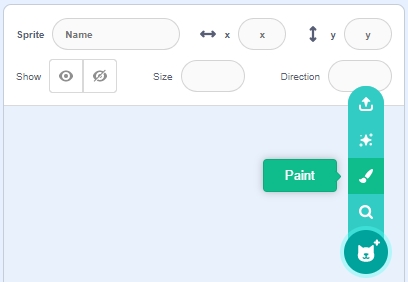

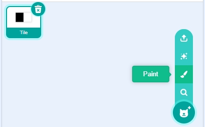

  • 同样,点击 添加精灵 图标,选择 绘制
    ../../_images/tile_paint_ir1.png

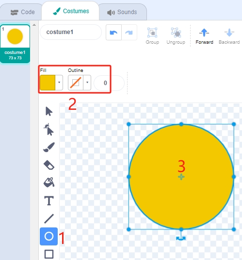

  • 进入 造型 页面,选择填充颜色(黑色和白色以外的任何颜色)并画一个圆。
    ../../_images/tile_paint_ir2.png

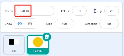

  • 返回 代码 页面,将精灵名称改为 Left IR
    ../../_images/tile_paint_ir3.png

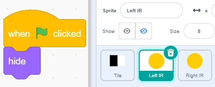

  • 现在开始为 Left IR 精灵编写脚本。当绿旗被点击时,首先隐藏精灵。
    ../../_images/tile_script_ir1.png

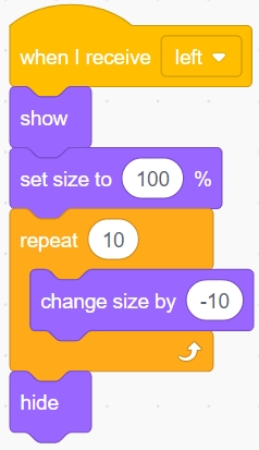

  • 当收到消息 - left (左侧红外接收模块检测到障碍物)时,显示精灵,将其大小设置为 100%,然后使用 [重复执行] 积木块以 10 为间隔逐渐缩小,然后再次隐藏。这使精灵产生一种扩张和收缩的效果。
    ../../_images/tile_script_ir2.png

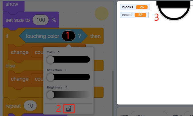

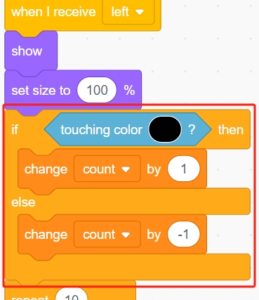

  • 然后判断是否碰到 Tile 精灵的黑色方块,如果碰到,让变量 count 增加 1,否则减少 1。
    ../../_images/tile_script_ir3.png
备注
你需要让 Tile 精灵出现在舞台上,然后吸取 Tile 精灵中黑色方块的颜色。
../../_images/tile_script_ir4.png

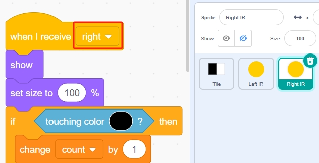

6. 右侧红外 精灵
Right IR 精灵的功能与 Left IR 基本相同,只是它接收 Right 消息。

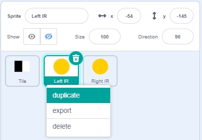

  • 现在复制 Left IR 精灵,将精灵名称改为 Right IR
    ../../_images/tile_paint_ir4.png
  • 然后将接收的消息改为 - right
    ../../_images/tile_script_ir5.png

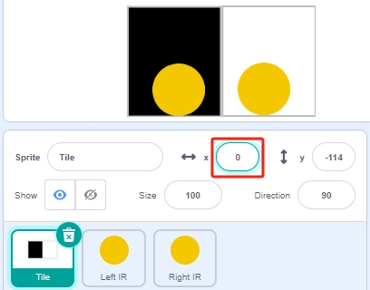

  • 现在调整三个精灵的位置和大小。
    • Tile 精灵拖到舞台底部,将其 x 位置设置为 0。
    • Left IR 精灵移入左侧框架。你需要进入 ** 造型** 页面将精灵大小缩小至框架大小的 50%。
    • 同样,将 Right IR 精灵移入右侧框架。你需要进入 ** 造型** 页面将精灵大小缩小至框架大小的 50%。
    • 确保 Left IRRight IR 精灵位于 Tile 精灵之上。
    ../../_images/tile_paint_ir5.png
