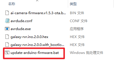

  3. 运行更新脚本
    • 打开 galaxy-rvr.ino.xxx 文件夹(在上一步中下载并安装)。
    • 双击 update-arduino-firmware.bat 脚本。
    • 命令提示符窗口将自动出现。
    _images/faq_bat_file.png

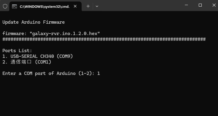

  4. 选择串口并上传
    • 在命令提示符中,将显示可用串口列表。
    • 输入左侧显示的序列号以选择 Arduino Uno 的串口。
    • Enter 开始自动上传。
    • 示例:如果列表显示 1 USB-SERIALXXX (COMxx),输入 1 并按 Enter
    _images/faq_select_com.png

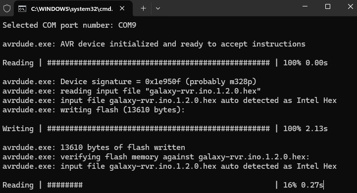

  5. 等待上传完成后,即可拔掉 USB 线。
    _images/faq_uno_updating.png
